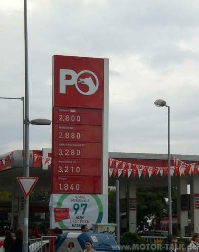

Die Türkei hat mit LPG schon Jahrzehnte Erfahrung und mittlerweile über 10.000 Tankstellen!!
Wer schonmal da war, der weiss, dass an fast jeder ROZ-Tankstelle LPG zu bekommen ist!
Istanbul-stand-sep-2008
