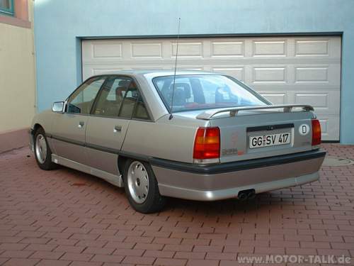

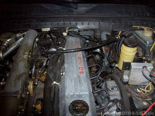

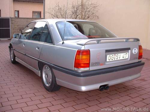

Du Reinhard, wo gibts den eigentlich Fotos zu deinem Omega?

Schau mal in anhang.
