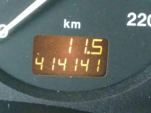

Na, wie weit isser mittlerweile gekommen?
Das letzte Foto vom 05.05.2021 unten 414141 Km, mittlerweile schon ca. 150 Km mehr 😁.
Das Avatarfoto ist vom 01.02.2020
05.05.2021

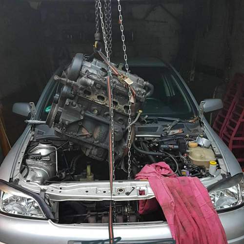

Wieso sollte die Kupplung so teuer sein? Dafür muss weder Motor noch Getriebe vollständig raus und ist selbst für einen Laien in ein paar Stunden gemacht.
Mir liegt ein KV von Opel aus 2013 über 2200 € vor. In einer freien Werkstatt wurde mir bestätigt, dass es dort die 1800 € kosten würde. Die Achse muss wohl raus.
Guter Scherz.... ja, die machen das so, muss man aber nicht.
Ich habe erst vor 6 Monaten im Astra.... der hat weniger Platz.... den Motor oben raus gewechselt.
Wenn Rippenriemen und Riemenscheibe ab sind, kann man den Motor an einen Flaschenzug hängen, den Motor vom Getriebe trennen und nach links schieben. Es ist zwar eng, aber der Platz reicht, damit der Getriebezapfen herausflutscht und Du die Kupplung wechseln kannst.
P.S. Den Motorwechsel bekommt man auch an einem Tag alleine hin, da sind 1500€ Arbeitslohn ein guter Schnitt😁
Der Astra auf dem Bild hat mit dem ersten Gasmotor 484.000km geschafft. Ein unbemerkter Kühlwasserverlust und Tuningversuch führten zum Motorschaden, sonst würde der immer noch laufen.
Img-20200912-192152
Die Reparatur dauert beim Zafira etwa 5h und ist kein Zuckerschlecken. Leider muss dazu das Getriebe doch komplett raus, sonst reicht der Platz zum Ausfaedeln nicht. Aber 1800,- sind echt sportlich. Das macht die freie Werke garantiert fuer unter 1000,-. Material kost'nix beim Zafira-Benziner.
Wenn der rosttechnisch stimmt, wuerde ich den fahren, bis er auseinanderfaellt. Was Besseres in der Groessenklasse ist nicht mehr produziert worden. Bin selbst Mini-Van-Fahrer und schlacge mich seit Ewigkeiten mit dem beschissenen Angebot in dieser Klasse rum.

Lieber RomanL, ich gehe nicht davon aus, dass Du jemals probiert hast, die Kupplung ohne Ausbau des Getriebes zu wechseln.
Habe ich auch nicht bei einem Zafira A mit einem X18XE, aber ich kann dir versichern, dass es beim Astra G, mit weniger Platz, mit einem X16XEL problemlos funktioniert, weil ich es selber gemacht habe. Ich bin mir deshalb sehr sicher, dass es beim Zafira auch geht 😉 Man sollte nur vorher den Abstand der Riemenscheibe zum Rahmen des Astras mit dem des Zafiras mal vergleichen. Nicht, dass der Zafira am Ende noch schmaler ist 😁
