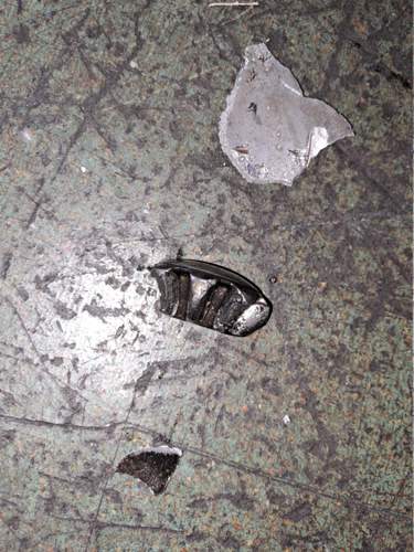

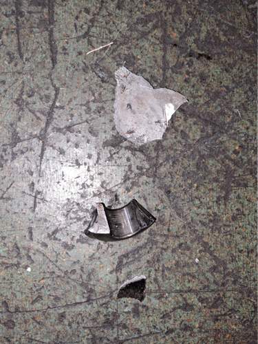

Hallo liebe Leser,
hier mal wieder ein Update:
Nachdem ich seit dem Kat-Tausch genau 7585 problemlose Kilometer gefahren bin und im März noch ohne Mängel eine neue HU-Plakette aufgeklebt bekommen habe, hat es mir am Samstag das Getriebe zerbröselt. Km-Stand 427922.
Jetzt ist die Frage, Reparatur oder Tauschgetriebe? Tendenz geht zum Tausch.
Ich werde weiter berichten, Gruß remarque
Getriebe Schrott
Getriebe Schrott
Getriebe Schrott
Gebrauchtes Getriebe besorgen, Dichtungen noch im ausgebauten Zustand wechseln und rein damit.

Kupplung ist noch die Erste. Ich werde mal mit meinem Schrauber sprechen.
Der meinte sofort, als er das Desaster gesehen hatte, "Auto wegschmeißen".
Der Motor ist unkaputtbar.... einer der besten von Opel.
Der Getriebewechsel ist nicht ganz ohne. Entweder unten raus, dann muss glaube ich der Aggregatträger vorher ausgebaut werden..... ein riesen Aufwand..... oder komplett mit Motor oben raus, auch nicht ohne.
