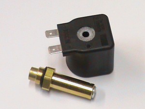

Tank ist zwar noch etwa halb voll aber leerfahren geht nicht. Er schaltet nicht mehr auf Gas um, passierte von jetzt auf gleich. Morgens 2x gestartet und er schaltete wie immer um, beim dritten Mal ging dann nichts mehr.
Man hört kein klacken am Tank, deshalb die Kurzdiagnose MV vom Umrüster.

Vielleicht ist dann nur die Spule vom Magnetventil def.?
@patru schrieb am 14. Dezember 2014 um 10:09:32 Uhr:
Haja, meist ist nur Dreck in der Kugel...
Mach den Kunstoffdeckel am MV ab, nimm einen starken Magnettafel-Magneten und klick ihn auf die Metallschraube, mit der die Spule gehalten wird.
http://i.ebayimg.com/.../$T2eC16NHJIIE9qTYI1YSBRQicGgnHg~~60_35.JPG
Wenn er jetzt umschaltet - Problem eingekreist.
Nimm den Magneten ein paar Mal weg und klick in wieder hin, das bewegt die Dichtkugel im Inneren.
Wenn er jetzt wieder umschaltet, hast du wahrscheinlich Dreck im Tank - hast du Druckluft?
