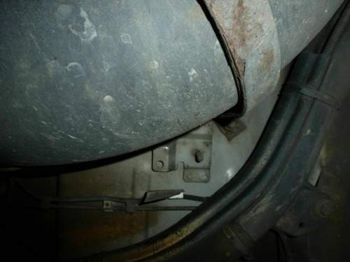

Hallo Gasfahrer und -schrauber,
an meinem Zafira hat sich das Multiventil im Tank verabschiedet. Der Tank ist jetzt über 9 Jahre alt und mein Gasspezi meint, der müsse getauscht werden, wenn die Schrauben des Multiventils beim lösen vom Tank brechen/abreißen. Abgesehen davon will er das alte Ding aus Sicherheitsgründen nicht reparieren - was mir einleuchtet.
Das der Ausbau, die Entsorgung, der Tausch und der Einbau kein Weihnachtsgeschenk von ihm wird ist auch klar. Genaueres weiß ich Ende nächster Woche.
Wenn das Gefährt nicht schon so viele KM abgespult hätte, würde ich nicht zögern das machen zu lassen. Jetzt habe ich die Idee die Gasanlage zu deaktivieren und solange auf Benzin fahren, wie er hält.
Die Frage: Ist das möglich (TÜV) und was muss ich dafür in €uros veranschlagen?
Noch ein paar Infos zum Gefährt:
Zafira A Z18XE, EZ 02/2002, 332k KM (280k mit LPG), Verdampfer knapp 2 Jahre alt, Injektoren vor einem Jahr generalüberholt bzw. ersetzt, läuft (Benzin)/lief(LPG) tadellos, keinerlei Probleme am Motor. Kerzen wollen gewechselt werden, HU/AU im Februar 2015.
Danke für Eure Infos/Meinungen.

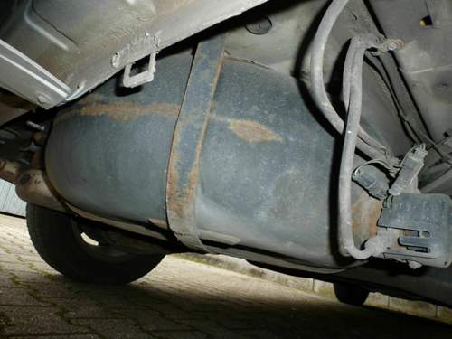

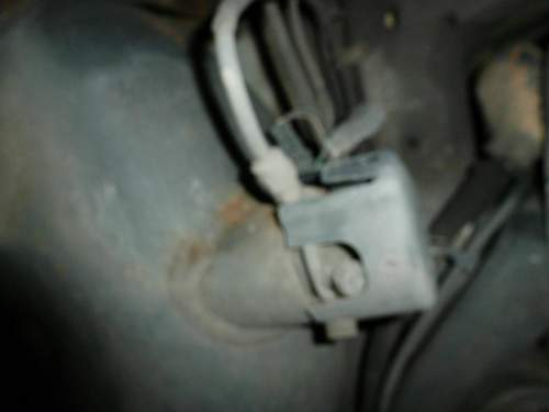

Hier noch ein paar Bilder vom Tank - wegen Rost und ° usw.
Sieht so aus, als wenn ein Austausch kein großer Fehler wäre.

sieht völlig normal und noch sehr harmlos aus....
Tank leer fahren und möglichst im Stand noch auf Gas laufen lassen bis nix mehr geht, dann sollte man den Gastank absaugen (das sollte der Profi machen - blos keinen Staubsauger nehmen!).
Wenn der Gastank leer ist, kann man die Schrauben bzw. den Stutzen erhitzen, dann geht man mit Eisspray drauf und erhitzt nochmal und schon kommen die Schrauben in aller Regel problemlos raus.
MV dürfte 0° sein - kostet keine 100 Euro - nochmal 100 für die Arbeit und gut.
Wie kommst du eigentlich drauf, dass das MV defekt sein soll? Was geht denn nicht?
