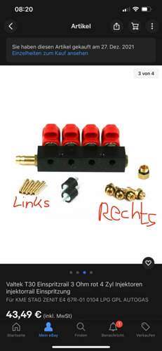

Okay danke leute bis hier hin hab ich alles verstanden bis auf das mit dem aufbohren. Auf dem Foto rechts sind die einschraubtüllen richtig? Müssen die zurecht aufgebohrt werden? Und wofür sind die Teile Links Auf dem foto?
die rechten Tüllen müssen gebohrt und ins Rail verschraubt werden. Alternativ die alten verwenden. Links sind die Einschraubadapter die ins Saugrohr kommen.

@magoo schrieb am 12. Januar 2022 um 08:24:45 Uhr:
Links sind die Einblasdüsen für den Ansaugkrümmer, die brauchst Du nicht. Die rechten Düsen auf ca 2mm aufbohren(oder mal die Öffnung mit den alten vergleichen). Die Rails sind z.T. unterschiedlich und die Eimschraubtüllen auch. Wenn sie gleich aussehen, dann kannst Du auch die alten verwenden.

@tomate67 schrieb am 12. Januar 2022 um 15:34:05 Uhr:
Vorsicht:
der Durchmesser der Bohrung ist von der "Zylinderleistung" des Motors abhängig.
In der KME-Software und in den Anleitungen findet man eine Tabelle dazu.
Die Zylinderleistung wird errechnet aus: Motorleistung geteilt durch Anzahl der Zylinder.
Beispiel: ein Vierzylinder mit 88kw hat eine Zylinderleistung von 88/4=22kw.
Die größtmögliche Düsenbohrung ist 3,0mm.
Werden die Düsen zu klein gebohrt, haben sie zu wenig Durchlass.
Zu große Düsen machen im Standgas Probleme.
