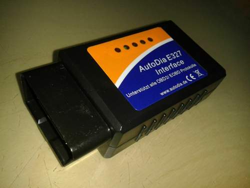

wie im Betreff erwähnt, würde ich gerne wissen, ob es mit einem Bluetooth OBD Adapter (siehe Bild im Anhang) möglich ist, bei einem 2003er Golf das 30000 km longlife Ölwechselintervall zurück zu stellen. Falls ja, welche Diagnosesoftware benötigt man?
Gibt es noch andere Dinge, welche bei meinem Golf mit diesem Adapter gehen/nicht gehen? Die Android App Torque Pro ist mir bekannt, vom Funktionsumfang her für mich aber nicht unbedingt als ernsthafte Diagnosesoftware zu verstehen, da man zum Beispiel nur auf das Motorsteuergerät zugreifen kann, und hier, bis auf das Löschen des Fehlerspeichers, auch nur lesend soweit ich es verstanden habe.

Sollte mit diesem Interface gar nicht gehen und das liegt noch nichtmal an der App.
Das Interface geht nur für das generische ODBII und das sind nur einige Daten des Motorsteuergerätes bei den VAG Modellen. Dein Golf sollte im wesentlichen über die KKL Leitung kommunizieren, was dieser Adapter nicht beherrscht.

Dann kannst du den hier verwenden: VSR/06 CAN
http://www.eichstaedt-elektronik.de/.../funktionen.htm
Persönlich würde ich am Ki. auf Festintervall stellen und gut ist. Eventuell was überziehen bei LL.
BTW:
Wenn ich was kaufen wollte, so wäre es VCDS, Carport oder VCP
warum nicht einfach auf feste 15tkm stellen und 1x löschen und dann erst beim zweiten mal mit ölwechsel? wenn LL 30tkm hat sollte man das ja machen können ^^.

Ich kann jetzt nur für die teuerste Variante sprechen. VCDS HEX (300 €) ist meiner Ansicht nach zu teuer, aber zwischen Golf IV u. V ist ein Systemwechsel angesagt. Wenn du dann auf den 5er umsteigst brauchst das Micro CAN, gibt zwar Upgrade aber unterm Strich bleibt das hin u. her zu teuer. Sollte es dann mal einen Polo werden, brauchst sogar das USB HEX + CAN (400 €), damit bist du ziemlich zukunftssicher Unterwegs und man kann es auch wieder zum ordentlichen Preis verticken.
VCP ist nur in englicher u. polnischer Sprache. Car Port sowie VCP sind wesentlich weniger verbreitet, daher ist die Hilfestellung auch viel schwieriger.
Persönlich würde ich mir für den 4er Golf nichts anschaffen (nur für die Servicerückstellung). Eher den Festintervall um 5.000 km überziehen und fertig ist die Laube.
