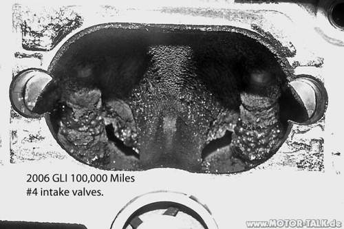

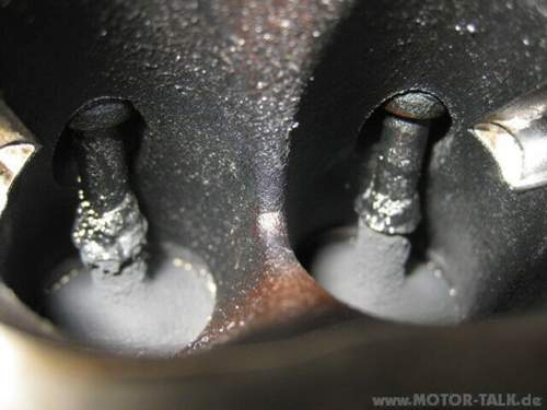

Guten Abend,
ich habe auf Festintervall umgestellt. Das was die Autobild schreibt kann ich nicht bestätigen!
Zur Zeit habe ich einen Motor im Zylinderschleifwerk (eine AG). Laut Aussage verschiedener Meister bekommen sie immer mehr Motoren zum revidieren. Ich habe selber einen Zylinderkopf auseinandergenommen und gesehen was schlechtes Öl bzw. Longlife Öl auf die Dauer anrichtet. Der Ölschlamm war nur unter grösster Mühe und mit erheblichen Zeitaufwand zu entfernen. Zum Teil hatten die Nockenwellen starke Abnutzungungserscheinungen. Auch Hydrostössel waren fest und mussten zum Teil ersetzt werden. Ich habe selber die Hydrostössel in einen Schraubstock eingespannt und das alte Öl (bzw. den Schlamm) mit grossen Kraftaufwand herausgepresst.
Die Autobild schreibt natürlich das was jeder hören will, denn sie bekommt Geld dafür von verschiedenen Herstellern. Ich glaube den Zeilen kein Wort denn ich habe es ja selber gesehen wie die Realität aussieht.
