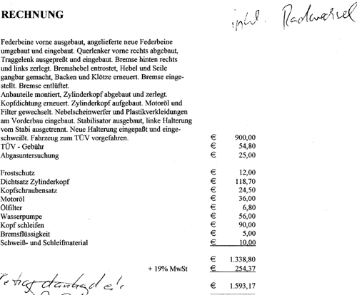

So, habe nun einiges machen lassen und wüsste gerne ob der Preis fair ist (ich denke nämlich schon).
Teile habe ich außer die auf der Rechnung stehenden selber besorgt.
Inkl. Radwechsel und Räder aufziehen/Wuchten.
Danke euch!
Rechnung
Liesst sich doch ganz gut.
bei meinem vierzylinder war es inklusive neuer steuerkette zwar billiger. aber da lagen ja auch rund 30 jahre motortechnik dazwischen...
ist ventile einschleifen bei neueren nicht mehr so wichtig?
Jetzt hast du wieder ein feines, top funktionierendes Auto für 1600 Euro - ist doch top!
Stell dir vor du hättest den Wagen für vielleicht 1000 Euro losbekommen mit den Defekten - dann noch die 1600 für die Reparatur draufgerechnet hättest du dir für magere 2600 Euro nen Kleinwagen kaufen können.
Das wäre dann irgendeine Scheisskiste gewesen, die du nicht kennst und da wäre dann die Repariererei wieder von vorne losgegangen.
Ich finde deine Entscheidung super - ich schätze es war genau die Richtige!
