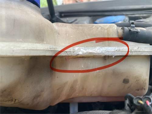

Da hier ja immer Freude aufkommt, wenn auch mal Lösungen für Probleme präsentiert werden, will ich euch nicht vorenthalten, was Ursache meines seit beinahe zwei Jahren sporadischen Kühlwasserverlustes sein könnte: ein Riss im Ausgleichsbehälter. Da der Stecke des Sensors immer nass war, hatte ich da den Stutzen im Verdacht, und ja, man hätte das viel früher mal ausbauen und checken können. Hätte hätte... Natürlich passte der Stecker iwi nicht richtig auf den Sensor im neuen Tank, und das Steckergehäuse hat die Aktion auch nicht völlig unbeschadet überstanden. Aber nun ist der neue Tank drin und ich bin gespannt, was passiert.
Allerdings frage ich mich, ob durch den Riss tatsächlich so viel rausblubbert, dass irgendwann ein Liter fehlt. Oder drückts das da als Dampf raus, sodass das meiste einfach in die Luft zischt und sich nur bisschen Kondeswasser unten aufm Unterfahrschutz sammelt?
I don`t know...
Ausgleichsbehaelter
