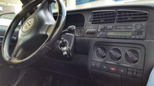

ich bin Azubi im 2.Lehrjahr und habe recht wenig Ahnung von Autos. Seit längerem suche ich nun schon ein Auto was in meinen Budget von 1500€ liegt, damit ich selbst in die Arbeit fahren kann.
Vor kurzem habe ich diese Anzeige auf ebay Kleinanzeigem gefunden:
https://www.ebay-kleinanzeigen.de/.../2386132991-216-9614
Nach kleiner Recherche ist mir aufgefallen das dass eigentlich ein Golf 4 und kein 3 ist. Natürlich ist da auch noch der leichte Schaden an den Türen, aber TÜV bis Ende 24 und recht wenig Kilometer.
Jetzt wäre meine Frage, ob es sich überhaupt lohnt den Wagen anzuschauen oder es am Ende nur verschwendetes Geld ist?

Es ist noch die erste Version, wo der Warnblinkschalter noch hinter dem Lenkrad saß.
