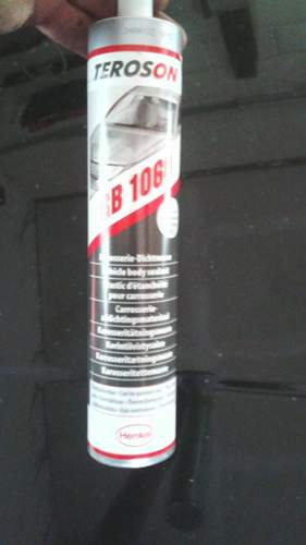

Das ist mit Schutzgas gepunktet und mit Therson Karosseriedichtmasse abgedichtet. Hält absolut über Jahre.

Ah ok, ich bin nämlich in 2 Wochen ebenfalls beim Karosseriebauer wegen den berüchtigten Stopfen. Da hab ich mir die Frage gestellt, welche Reparaturmethode die beste darstellt. Entrosten, versiegeln und Einkleben eines passenden Blechs (mit Abdichten) kommt dann für dich nicht in Frage? Durch das Schweissen soll ja die Korrosionsanfälligkeit an den gepunkteten Stellen erhöht werden. Will mir da auch keine zusätzlichen Roststellen ins Auto holen.

Alles verrostete Blech muß raus, dann überlappend festpunkten und mit (überlackierbarer) Karosseriedichtmasse gut abdichten. Dafür muß der Untergrund tragfähig sein; das heist: kein Rost, kein Fett, kein loser, alter Unterbodenschutz! Wo kein Sauerstoff und keine Feuchtigkeit, da gibts keinen Rost. Und nen vernünftiger Schweißpunt überlebt dein Auto.
Wenn du`s nur verklebst kann es duch Verwindung, Steinschläge, etc. zu Rissen kommen... und wenn erst mal anfängt sich zu löesen, geht der Ärger von vorn los.
Kann sein, das ich meine Reperaturen zu gewissenhaft mache aber besser so, als ich einen Winter später wieder von vorn anfange.
Habe dieses Stopfenproblem bei dem weißen 2er vor 4 Jahren so gelöst und es ist immer noch so gut wie neu!

Kleben ist bei solchen reparaturen definitiv pfusch!
So wie Mick666 das beschreibt ist es die einzig dauerhafte methode.
Allen rost rausschneiden, neues blech reinpunkten, gut grundieren und dann mit einer geeigneten (dauerelastischen) Dichtmasse von innen und von außen ordentlich versiegeln. Abschließen noch einen Steinschlagschutz von unten drüber, dann hält das ewig.
