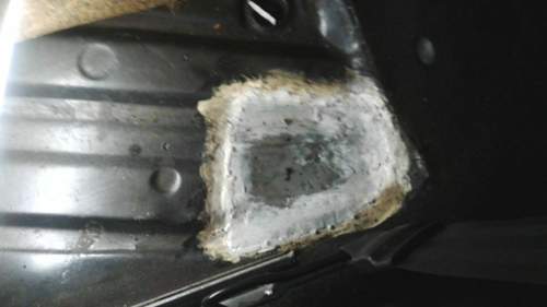

Hey leute, hab nen Golf 3 der seinen TÜV braucht. Erstzulassung 11.1996, 1598cm³, 55kw, Benzin 1.6.

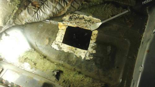

Im bild sieht Ihr die mängel, was denkt Ihr ist es wert in das Auto noch reinzustecken oder lieber versuchen ihn zu verkaufen? Das Abgasverhalten konnte der Prüfer nicht messen da die Lambdasonde defekt ist oder so. Der Golf stand 4 Monate ungefahren. Einiges scheint auch einfach DIY zu sein. Bis auf die Mängel ist er eigentlich für die Jahre gut erhalten. Danke schonmal für eure Meinungen 🙂

Ich seh ehrlich gesagt da nur kleinkram. Alles nicht so wild. Ölproblem wird halt ne undichte Ventildeckeldichtung oder evtl. wirklich ne undichte Ölwanne sein. Kleinigkeit.
Schweißen kommt halt drauf an, ob mans selber machen kann oder nicht. Eventuell findet sich jemand, der das für kleines geld macht.

das Schweller schweißen ist ja nicht das Problem, bekommt wohl jede Werkstatt für erschwingliches Geld hin, geht ja eher darum das im Mängelbericht steht das Rost an der Bodengruppe ist, also an den Gummistopfen und dafür müßen die Sitze sowie der Teppichboden ausgebaut werden um die Karre beim schweißen nicht abzufackeln 😉

Das schweißen der Bodengruppe ist nicht mehr Aufwand als die Schweller (wenn das mit den Schwellern vernüftig gemacht wird); Sitz raus, Abdeckung am Schweller ab, Teppich hoch und mit ein paar Holzklötzen unterbauen, damit er frei überm Bodenbllech liegt. Der Rest: altes Blech raus, Schweißflächen säubern, einpunkten und mit Karsseriedichtmasse abdichten, durchtrocknen lassen, fertig!

Also, ich arbeite beim schweller schweißen nicht anders als wenn ich an der bodengruppe schweiße.
In beiden fällen baue ich die Sitze aus (meine Lederrecaros will ich nicht anbrennen durch Funkenflug), teppich raus, dämmung raus. Einfach auf nummer sicher gehen!
Dazu kommt: Die bodengruppe schweißt man am bequemsten eh von innen. Teppich raus und dann von innen das faule blech raustrennen und dann drüberschweißen.
Also hab hier mal versucht paar Bilder vom Boden zu machen 😁
Wird halt viel (dreckiche) Arbeit. Bild 3: da muß zumindest ein Stück Schwelleblech außen und ein abgewinketes Blech von unten unterm Fußraum, damit du da wieder eine vernünftige, stabiele Kante hin kiegst.
Da wo der Hilferahmen angesetzt ist kannst du von oben ein Blech aufsetztn und alles vernünftig verschweißen. Über die Tankbänder würde ich mir erst mal keine so große Sorgen machen: entrosten und mit Kustharzfarbe streichen. Hält auch angerostetem Blech.

Ja schon klar eh, scheint nicht machbar zu sein das ganze Schweißen für mich und in Auftrag geben wirds zu teuer sein.
Von den Schweißarbeiten ist das kein Hexenwerk!
hab aber kein Schweißgerät
