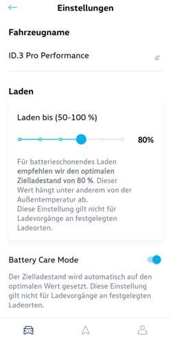

@MacV8 schrieb am 5. November 2024 um 22:08:59 Uhr:
Ich mache das auch entweder mit der Programmierung, oder ich lade am Vortag auf 80 % und schalte dann morgens nach dem Aufstehen die 100 % frei. Wenn man dann in Ruhe frühstückt und das Auto packt, passt das meist gut, dass ich irgendwo bei 95-100 & herauskomme, wenn es losgeht.
Bisschen OT, bitte schlagt mich nicht, aber kannst du mir mal beschreiben, wie Du das in der App machst, nach dem Ladevorgang auf 80 % die 100 % freizuschalten? Ich kriege das nie hin.
Ich sag mal, was ich bisher versucht habe: Abfahrzszeiten -> Laden (vorher den Ladeort im Infotainmentsystem eingerichtet) dann einen Tag/eine Uhrzeit einrichten, Schieber nach rechts, dann rechts oben Zahnrad "Laden bis (50 % - 100 %) auf 100 % schieben.
Vor dem nächsten Laden muss ich dann manuell die 80 % als Ladelimit wieder aktivieren.
Das sind drölfzig Schritte, das muss doch einfacher gehen.
Danke!
@horseandfeathers schrieb am 8. November 2024 um 11:34:18 Uhr:
Siehe Screenshot, ist unter Einstellungen. Wenn man den Battery Care Mode eingestellt hat, geht es nach dem nächsten Laden wieder auf 80%.
