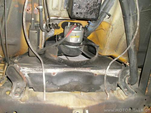

Folgendes Problem: Mein Bus steht (immer noch) in Österreich mit kaputtem Kühler (068 121 253 A). Da der Kühler extrem selten ist, hat er auch erstens einen extremen Preis und ist zweitens logischerweise so gut wie nicht auffindbar. Die Werkstatt in Vorarlberg hat den Kühler nun zum reparieren geschickt. Die reperatur würde ca 430€ mit Versand und Einbau komm ich dann auf rund 700€.
Würdet ihr das durchziehen, oder eher versuchen ihn irgendwie nach Hause zu schleppen und das alles selbst in die Hand zu nehmen?

ganz kreativer mechaniker baut dir irgend 'nen kleinen schrottkühler aus 'nem pkw da vorne hin - willst du über berge wäre 'nen gebläse aber schon hilfreich.
notfalls auch einfach einen zweiten kühler in die ersatzradwanne legen.
->zwecks anschließen ist halt kreativität gefragt. evtl das kühlsystem drucklos fahren, dann sollte es auch im übelster schlauchfrickelei gutgehen.
->ich denk für 400 oder 500 'nen neuen kühler, wenn es ihn gibt +einbau wäre zu ertragen. isses weiterhin original und man hat ruhe.
->den alten flicken für viel geld halte ich für quatsch (sollte auch nicht soviel kosten meine ich) - und selbst, wenn das angebot der reperatur quasi einen kühlerneubau nach sich zieht(da wäre der preis verständlich) hätte ich bedenken ->so kompakt wie den originalen werden sie es wohl dann icht machen (sprich er paßt vielleicht. aber eben bei weniger kühlleistung).

"Bleibt mir nur die Frage, ob wirklich Kühler Kühler ist. Ich habe mal gelesen, dass man unbedingt einen Baugleichen Kühler benutzen muss, wegen der Thermik oder so... "
ich denke das ist übertrieben. do solltest - am fahrzeug - und auch am (fremd)kühler - wissen wo vor und wo rücklauf ist damit die flüssigkeit nach möglichkeit in der richtigen richtung durch den kühler geht.
Original geschrieben von DaFreshmaker
@Schreckschrauberder kühler aus dem Bluestar wird wahrscheinlich nicht passen, denn ich habe mir sagen lassen, dass der Kühler den ich brauche nur die ersten drei Monate der T3 produktion benutzt wurde, weshalb der ja auch so selten ist. Bluestar gibts ja erst seit 89 meiner ist BJ 81...
Wichtig ist das er einen Kühler verbaut hat den man entlüften kann. Wichtig ist auch noch das der Kühler groß genug ist die Temperatur ab zu führen. Alles weitere regelt der Themostat. Alles andere ist zweitrangig. Notfalls wird der Kühler mit Pappe, Holz oder Schaumstoff eingeklemmt damit nix rappelt.
Mein Eindruck ist, dass die Werkstatt dir was Neues mit Einbau verkaufen will. Da haben die natürlich kein Recht zu!

solltest du dich doch endscheiden ihn zu schleppen, nimm unbedingt ne schleppstange kein seil. is so schon anstrengend genug bei der strecke. ordendliches zugfahrzeug und ne zweite person die das auch drauf hat mal vorausgesetzt. ach so und SCHLEPPEN is nicht ABSCHLEPPEN. du brauchst im zugfahrzeug so weit ich weiß klasse 2. und die person im gezogenem fahrzeug nen führerschein für das fahrzeug.
olli
Original geschrieben von MichaelP08
Adac anrufen und schleppen lassen, wofür bezahlst du den Beitrag wenn du es nicht nutzt 😁
Um bei einem amerikanischen Spezialitäten- Restaurant ein zu kaufen, jährlich 50€ Rabatt bei Winterreifen zu bekommen, die leider 6 Jahre dann halten....
Moin,
ich schließe mich der Fraktion "irgendeinen Kühler irgendwie einbauen und dann notfalls mit Kabelbinder befestigen" an.
Ein thermisches Konzept hat es zu der Zeit nicht gegeben, es wurde einfach der Golf-Diesel in den Bus verpflanzt. Die 15 Liter Kühlwasser kühlen schon in den ewig langen Kühlwasserleitungen ab, da kommt es vorne nicht auf das hunderprozentig gleiche Teil an.
Das Wichtigste wurde schon gesagt: es muss ein Kühler mit Entlüftung oben sein da der Kühler beim T3 oberhalb des Motors sitzt. Mit Deinem Motor kann man ohnehin nur vorsichtig fahren 😁
Ich würde nicht über die Strecke schleppen, besonders nicht in den Bergen.
