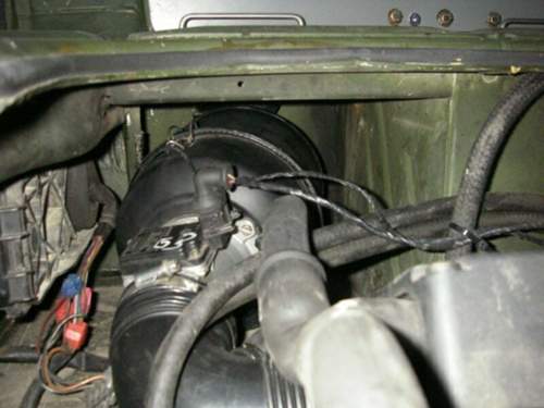

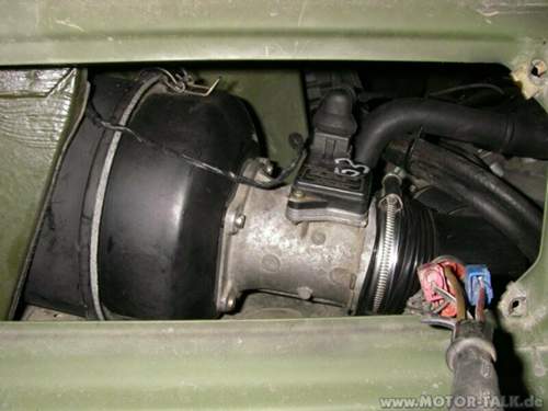

hallo
kurze Frage zum Luftfiltereinbau/links beim 2E-Umbau.
Wie lässt sich der fette Lüfter hinter der linken Rückleuchte/Leerraum, platzieren?
muss ich da wohl die Träger demontieren + den Motor mit dem Kran absenken? ( b. d. Winkler-Lösung )
Welchen Luftfilter kann ich sonst noch hernehmen; evtl. f. einen Rechts-Einbau(Alternative-Lösung) Danke
Man kann den originalen Luftfilter vom JX umbauen und hinter dem Rücklicht verbauen. Bilder im Anhang.
Ady-ansaug-1
Ady-ansaug-3
Wesentlich geschickter ist das benutzen eines Ansaugrohres von Opel (Nummer 90411677)
Und entweder dem Luftfilterkasten vom Mazda 323 mit Klappscheinwerfern
Oder einer Raid HP Maxflow Airbox.
Der Mazdakasten ist besser für den 2E geeignet, passt quasi Plug+Play
Beide Lösungen lassen sich auch ohne den Motor abzusenken aus dem Ohr ziehen... die Gekürzte Luftfilterpatrone aus dem JX nicht...

EINSPRUCH! Beim ADY geht das! Im eingebauten Zustand die Schnapper öffnen, Motorentlüftung vom Zylinderkopf abschrauben, Ansaugschlauch (vom Sharan) abschrauben und einzeln rausziehen. Das geht leicht da der K&N Liftfilter im Gehäuse nur gesteckt ist, er kann jedoch wenn das Gehäuse zu ist nicht verrutschen. Je nach Kabellänge den LMM abstecken. Das System hat m.M.n. den Vorteil das man hinter dem Luftfilterkasten wieder an das Winkelstück anschließen kann und so der Ansaug von wie original oben kommt (D-Säule).
Stefan
Den Filter krigst du gewechselt, aber das Gehäuse bringst du nicht raus oder?
Originaler Ansaug geht sowohl beim RaidHP als auch beim Mazdakasten ebenfalls.🙂
Aber vorsicht: meistens ist der Ansaugschalldämpfer vom Bus schon innen total verrostet und fällt zusammen... man wundert sich dann über mangelnde Leistung und steigenden Verbrauch.
Ohne isses aber leider deutlich lauter...
Genau deswegen bin ich froh, das ich bei mir die komplette Ansaugung auf die von dir genannte weise aus dem Ohr ziehen kann, mitsammt dem Ansaugschalldämpfer.🙂
Der RaidHP Maxflow ist auch recht günstig für ne Airbox (hab glaub ich 40 euro gezahlt).
