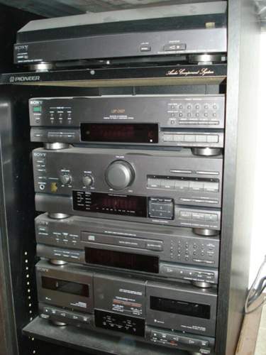

du willst wissen was ich für hardware habe?
naja zuhause haben wir ne sony stereoanlage (siehe anhang) die schon etwas älter ist die aus einzelnen bausteinen( wäre jetzt mühsam alles aufzulisten) besteht und passende lautsprecher von sony haben und macht einen guten klang.
die ist aber selten an.
am spiele pc steckt ein 5.1 system von creative und die konsolen haben nur den samsung tv.
