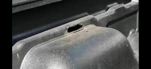

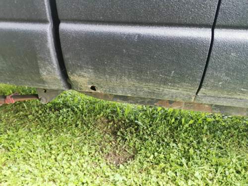

Hallo liebes Forum! Habe leider ein großes Problem:

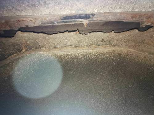

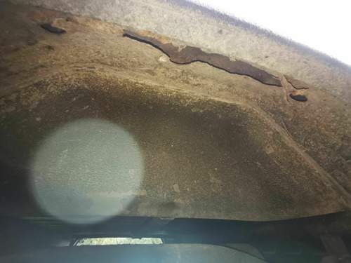

Die Radläufe an meinem Pickup sind mittlerweile schon komplett durchgerostet. Ist dies Tüv-Relevant? Der TÜV Prüfer sagte auf einen schnellen Blick dass ich die Prüfung so nicht bestehe. Bei der letzten HU wurden auch keine Mängel festgestellt . Letzte HU März 2021. Habe das Auto einen Monat danach gekauft und ich glaube dass da ein Prüfer bestochen wurde...
Bitte bitte eure Meinung dazu! Bin heute mal zum Händler gefahren um ihn zu fragen was er mir für das Fahrzeug zahlen würde und er hat mir gesagt dass ich so eigentlich garnicht fahren dürfte. Ich habe jetzt Bilder von den Radläufen, und von außen. Bitte eure Meinungen dazu!
Liebe Grüße und danke für eure Zeit

Du solltest das Auto in ein Karosseriebetrieb bringen und versuch nicht in Ohnmacht zu fallen.Du solltest froh sein wenn das die einzigen Löcher sind, es ist alles für mein Geschmack zu verschmiert mit der schwarzen Pampe, viele verwenden es um den Rost zu verstecken.
Wird sich wahrscheinlich nicht lohnen
Na ja, wenn du es um 2 tsd reparieren lässt dann hat du dein Auto für längere Zeit. Würde dir zu einer ORDENTLICHEN Hohlraum- und Unterbodenkonservierung raten, dann hast du lange Ruhe.

Du hast einen 22 Jahre alten, verbastelten US-Pickup gekauft. Das sagen sowohl die Fotos, als auch der HU-Bericht.
Dass die US-Pickups ordentlich rosten, ist ein offenes Geheimnis. Bei einem Alter von 22 Jahren sprechen wir von einem Youngtimer, den man nur mit größter Vorsicht und sehr genauer Begutachtung kaufen sollte, egal was der TÜV sagt.
