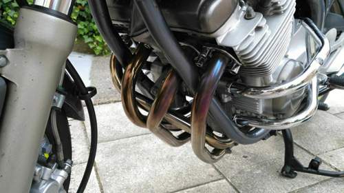

Ja, ist allgemein bekannt. Die gute XJ 600 S klappert an allen Enden. Falls Du noch den Motorschutzbügel dran hast, der klappert auch.
Ich hatte keine Motorschutzbügel an meiner ab Kauf. Habe mir deshalb welche bei Heed aus Polen bestellt. Von der Qualität 1a in Silber Glanz Lack. Ich trau mich bloß nicht so richtig die alleine zu montieren. Die sind mit längeren Bolzen befestigt. Ich müsste erst die alten rausmachen. Habe die Verschraubungen schon mal mit Rostlöser behandelt. Habe bloß Angst, dass wenn ich die Bolzen löse mir etwas vom Motor entgegenkommt. Hab noch nicht so viel Schraubererfahrung. Die Lüftungsgitter sitzen jetzt fest. Hab die mit wetterfestem Silikon angespachtelt das nicht hart wird. Sollte erst mal halten.
Heed macht gute Arbeit. Ich hab an meiner AT den Heed Bunker dran. Für die XJ600 halte ich die Investition für überzogen, insbesondere für die S. Aber mach mal. Und zeig Fotos, wenn Du fertig bist.
@Peter10245 schrieb am 29. September 2020 um 17:14:23 Uhr:
... Habe bloß Angst, dass wenn ich die Bolzen löse mir etwas vom Motor entgegenkommt. Hab noch nicht so viel Schraubererfahrung. Die Lüftungsgitter sitzen jetzt fest. Hab die mit wetterfestem Silikon angespachtelt das nicht hart wird. Sollte erst mal halten.
Da kommt Dir nichts entgegen - erst eine Seite machen, dann die andere.
Hatte vorher Motorschutzbügel von Fehling dran; sind leider abvibriert.
Jetzt habe ich welche von Hepco&Becker, gebraucht gekauft und auch selbst montiert.
Drehmomentschlüssel wäre hilfreich, ich hatte allerdings auch keinen zu Hand und Bizeps-mäßig festgezogen - hält seit zwei Jahren (gelegentlich nachprüfen).
