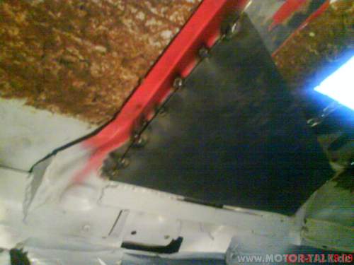

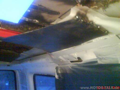

Versteift hab ich meinen Ausschnitt vom Twingo-Faltdach mit dem original-Alurahmen vom Faltdach. Den durchtrennten C-Spriegel im Dach hab ich durch einen Schlacht-Spriegel ersetzt, welcher mittels Knotenblechen mit der alten C-Säule verbunden wurde (auf den Bildern noch nicht durchgeschweißt). Die Knotenbleche hab ich noch 6 mal hier, 2mm Stahlblech, falls jemand braucht. Ist vielleicht interessant für jemanden, der den großen Dachausschnitt erstellen möchte.
