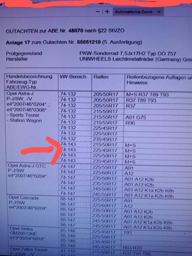

kann mir jemand sagen, wo ich die Angabe der passenden Reifen bzw den richtigen Lochkreis der Felgen für meinen Astra J Sportstourer FL 2.0 tcdi finde?
Danke!
Es kommt nicht drauf an, was Opel sagt, sondern was in dem Gutachten der Zubehörfelge steht. Da die Felge ja für dein Fahrzeug zugelassen zu sein scheint, passt logischerweise auch die ET. Die ET41 von Opel beziehen sich auf Fekgen von Opel.

Entscheidend ist, was im COC-Papier des jeweiligen Fahrzeuges steht. Wenn er keinen Lenkwinkelbegrenzer hat, darf er keine 18-Zoll-Serienfelgen fahren.

Maßgeblich sind die Angaben im CoC.
Für ist Winterreifen habe ich mich für die 225/45R17 entschieden
Passt ohne Abnahme nicht zu Deinem Auto. Abnahme bedeutet in diesem Fall Umprogrammierung des Tachos und Streichung der bisherigen Reifenformate.
Kann auch hier nachgelesen werden:
https://www.tuev-hessen.de/.../OPEL_Umruestkatalog-01_2016.pdf
Hallo
im Gutachten stehen die Reifen als M+S Reifen drin
für mein Fahrzeug mit der Größe ohne Anmerkung
habe das extra geprüft...
dafür ist das Gutachten das ich lt. KBA nr. geprüft habe doch da oder ?
Von welchem Gutachten sprichst du? Hast du für den Winter Alufelgen aus dem Zubehör? Wenn ja, welche?

Wenn er schreibt, dass das Fahrzeug mit dieser Reifen-/Felgenkombination Ausgeliefert wurde, sollte man erstmal nachfragen, ob er den Wagen so als NEUWAGEN gekauft hat oder doch als Gebrauchtwagen. Ansonsten hilft das alles nix, bei einem NEUWAGEN muss das ja dann so stimmen, was der TE hier schreibt.
Schönen Rest Sonntag noch
@Opern Geist
Lade bitte das Gutachten hier hoch oder verlinke es zumindest.
Ich würde mir dann die Auflagen anschauen und hier informieren.
@WolfgangN-63
ich hoffe ich habe nichts falsch gekauft.
Hier der Link vom Gutachten
https://felgen.jfnet.de/pdf/00229930/00229930.pdf

Du hast nichts falsches gekauft!
Das passt mit deinen 225/45 R17, da es sich um Felgen aus dem Zubehör handelt und nicht um OEM Felgen. Das Gutachten der Felgen ist in deinem Fall bindend. Es MUSS KEIN Tacho umprogrammiert werden oder dergleichen, sonst stünde es im Gutachten als Auflage. Also drauf montieren auf's Kfz und Spaß haben!
@Opern Geist
Bin erst jetzt dazu gekommen zu prüfen.
Ich kann @Stefsigi nur beipflichten, Du kannst montieren.
Abgeraten hätte ich Dir von 225/45 R17 trotzdem, das Rad ist schon deutlich kleiner als Deine 18er.
Alternative wäre auch 215/55 R17. Die hätten ziemlich den gleichen Abrollumfang.

Danke ..ich habe das Gutachten vor dem Kauf mehrfach gelesen und den Verkäufer
(gewerblicher Reifenhändler gefragt)
