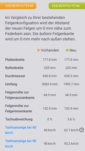

Hallo Danke erstmal allen für ihre Hilfe.
Mein Fahrzeug ist mit den 18" Felgen ausgeliefert worden.
Die stehen auch in der Liste wenn man die Fin ausliest.
Für ist Winterreifen habe ich mich für die 225/45R17 entschieden
Bei 225/45 R17 musst aber jedes mal beim Räderwechsel den Tacho angleichen und das auch eintragen lassen, da diese einen zu kleinen Durchmesser haben. Außerdem sehen die in den großen Radkästen vom J ziemlich verloren aus.
