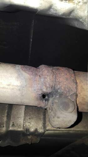

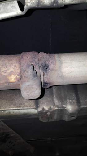

beim Blick von unten hatte ich nun die traurige Entdeckung, daß bei meinem Golf 4 ALH das Auspuffrohr des vorderen Abschnitts der Auspuffanlage unmittelbar vor der Doppelschelle durchgerostet ist. Die Stelle war schon seit Jahren verdächtig, nun nach 16 Jahren ist es soweit. Es bläst zur Seite raus. Man hört davon nichts, aber das Hitzeschild nebenan hat schon Rußablagerungen.
Der Rest des vorderen Abschnitts sieht absolut top aus. Es wäre daher eine Schande, das alles raus zu schmeißen. Der hintere Abschnitt sieht da deutlich schlechter aus. Zwei Bilder der Stelle anbei.
Roststelle
Rückseite Doppelschelle
Welche zugelassenen Reparaturmöglichkeiten (HU) gibt es ? Meine Idee wäre, die originale Doppelschelle durch eine längere Version zu ersetzen, sodass das Loch abgedichtet wird. Zugelassen? Gibt es sowas? Andere Ideen?

Hier gäbe es V2A Schellen:
https://www.hoerr-edelstahl.de/.../...reich-von-51-bis-82-mm-oxid.html
Die passenden Rohre und Muffen dürften da auch irgendwo zu finden sein.
https://www.hoerr-edelstahl.de/Auspuff/
https://www.hoerr-edelstahl.de/.../...rverbinder-Doppelschelle-VA.html
V4A ist selten in den Bereich zu finden. Aber V2A sollte genügen.

Hallo Ihr,
möchte mich nach erfolgreichem Vollzug nochmal melden. Neues Rohr wurde mit zwei Doppelschellen erfolgreich und völlig problemlos eingesetzt.
Da zwischen der originalen Trennschelle und der Aufhängung nach vorne ziemlich wenig Platz ist, hatte ich mich doch entschieden, die originale Doppelschelle zu öffnen. Zu meiner Überraschung ging das völlig problemlos. Die Schrauben ließen sich nach kurzer Rostlöserbehandlung problemlos öffnen. Die Schelle ihrerseits war nichtmal festgerostet. Von außen Rostbelag, aber innen war alles blank und Schellen sowie die beiden Klemmschalen ließen sich einfach so abnehmen. DAS hätte ich wirklich nicht erwartet. Da habe ich an eigentlich harmlosen Stellen schon viel mehr Probleme gehabt.

Danke für die Rückmeldung. Das nächste mal bitte Bilder machen! 😁
Der Auspuff rostet eigentlich immer von außen nach innen. Innen ist gut konserviert durch Ruß und ein bisschen Öl + Kraftstoff. (außer bei Kurzstreckenfahrzeuge)
Auspuffteile behandle ich immer mit Zinkspray, das verzögert das Rosten deutlich.

in meinem Ursprungsbeitrag habe ich Bilder der Schadstelle verlinkt. Ich hatte eine Durchrostung unmittelbar vor der Doppelschelle, welche vorderen und hinteren Teil der Auspuffanlage verbindet. Wie beschrieben habe ich also die Doppelschelle entfernt und dann das verrostete Rohr auf ca. 30 cm abgeschnitten und durch ein neues Rohr ersetzt. Das Reparaturrohr habe ich mit zwei Doppelschellen befestigt, wovon eine an der Originalposition der zuvor entfernten sitzt.
Sollte die Durchrostung bei Dir HINTER der Doppelschelle im Zwischenrohr sitzen, bietet sich evtl. der Reparatursatz von VW an. Der beinhaltet das fertig abgelängte und gebogene Zwischenrohr von der Mitte (Doppelschelle) bis zu einem definierten Punkt vor dem Nachschalldämpfer, an dem das originale Rohr abzuschneiden ist. Die Stelle ist markiert.
Endtopf und Kat sind bei mir OK. Sollte eines der beiden Bauteile bei Dir durchgerostet sein, ist es m.M. am sinnvollsten, die entsprechende Hälfte der Abgasanlage komplett zu ersetzen.

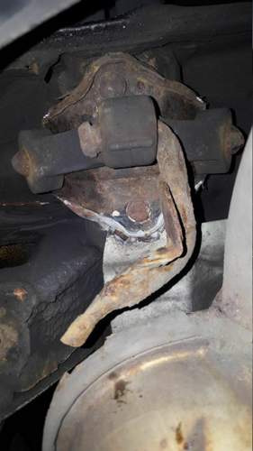

Bei mir rostet es genau am Anfang der Rohrverbindung zwischen Kat und Endtopf.
Dem Hitzeschutzblech zu beurteilen habe ich sicherlich auch ein Loch an der Stelle oberhalb des Rohres (siehe Bild). Ich werde mir jetzt dieses Reparaturteil besorgen und mal schauen was dann der TUV dazu sagen wird..
