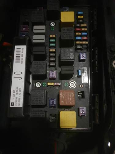

Und mach Bild von Sicherungskasten im Kofferraum Fahrerseite.
Genauso vom SIKA im Motorraum.
Das nennt sich UEC.
Uec astra h
Wir habe nur 2 Sicherungskästen !
Im Motorraum u. Kofferraum !

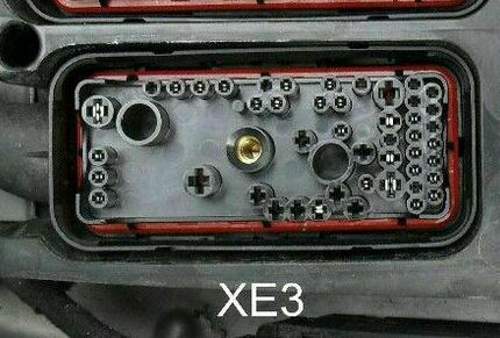

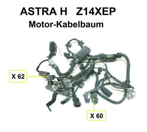

Wichtig ist, dass die PINS ( Kontakte ) am UEC-STECKER XE 3 identisch sind mit Deinem alten Kabelbaum.
Vor Einbau vergleichen.
Auch die beiden Stecker X 60 und X 62.

Unterbau mit Steckeranschlüssen UEC
Uec-stecker xe 3
Motorkabelbaum Z14XEP

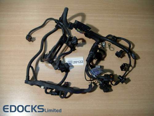

Ist da evtl. Der richtige Kabelbaum bei ?
Screenshot-20210114-070121-chrome
Der 3. In der Liste mit Endnummer 844 ist der Richtige.
Der hier passt :
https://edocks.de/...en-Astra-H-1-2-1-4-Z12XEP-Z14XEL-Z14XEP-Opel.html
Ruf am besten bei denen an .
Das sind Profis.
Und hier ist einer für 20 € !!
Mit Nr.55559844
Hat aber ne andere Kennung.
Den könnte man nehmen und evtl.anpassen ,falls abweichend.
Da muss aber dann evtl.umgepinnt werden.
Kannst Du das ?
https://m.ebay-kleinanzeigen.de/.../1631889102-223-5632
Kabelbaum 844
