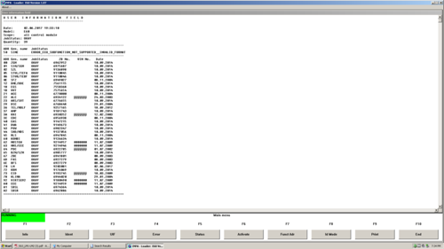

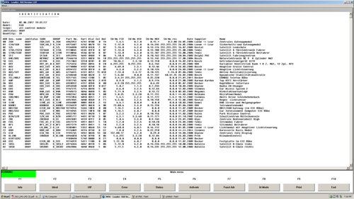

Vielleicht helfen jemanden die angehängten Bilder. Warum hat das ALC keine VIN?

@beto545i schrieb am 2. Juni 2017 um 19:10:46 Uhr:
So, ich habe mir nun ein anderes gebrauchtes Modul gekauft: 9180756
Ich habe nun entsprechend dieser Anleitung alles gemacht. Dabei habe ich angenommen, dass beim updaten mithilfe von WinKFP ich die Partnumber des Moduls nehmen soll, welches meines ersetzt. Also die Nr. 9203081. Nummer 91807556 stand nicht zur Verfügung.
Nun bekomme ich weitere Fehlermeldungen und das Licht verhaltet sich nicht, wie es soll. Zum Beispiel leuchten die Ringe, wenn der Licht-Regler auf 0 steht.

ZK bleibt original
Bei 2009 wird ein LM2 AHL erwartet.

Der ZK bleibt Original und wird auch wieder original in die SG CAS und LM geschrieben!
Es wird dannach lediglich das ZK geändert aber nicht geschrieben und somit kann man CIC codieren.
Bleibt das ZK nicht original und du codierst andere SG wird alles umgestellt und die Probleme gehen los.
