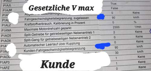

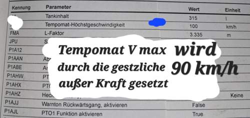

Was hat der Aufbauer mit der Vmax zu tun??
Also im Grunde kannste alle Parameter ändern bei den Fahrzeugen!
ABER wen du die Vmax ändern möchtest in der CPC (die Gesetzliche Geschwindigkeitsbegrenzung §57d) dann brauchst du eine Freigabe von MB. Aber man kann auch eine Schulung machen dann bekommt man eine Spezielle Personalisierte Programmierkarte und kann dann ohne Downloaddatei vom MB Server die Vmax Parametrieren.
Bei MB ist immer 90km/h Vmax programmiert, aber bei bestimmten Verkaufscodes ist die Vmax 85gesetzt!
Also selbst für den Aufbau (also die XMC, früher PSM) kannste alles Parametrieren.
Ich habe noch nie irgendwelche Anfragen beim Hersteller machen müssen wenn ich etwas Parametriert habe.
Und Updates sind wie Rosi schon geschrieben hat innerhalb kürzester Zeit erledigt. Selbst Große Motorsteuergeräte Updates waren in ca. 20-30min erledigt.(1 Stunde war vom Hersteller angegeben).
Was ich schon mitbekommen habe sind Updates die 6-8Stunden gedauert haben beim Volkswagenkonzern, und danach sind zu 75% Steuergeräte Hops gegangen!
