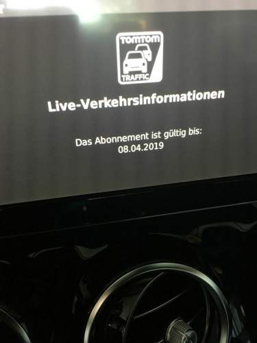

Bei mir steht im Menü, dass TomTom Live Traffic aktiviert ist. Ich habe Audio 20, Garmin ab Werk, usw. siehe unten. Kann zum Fall Vorrüstung nichts weiter sagen.

So siehts bei mir aus
