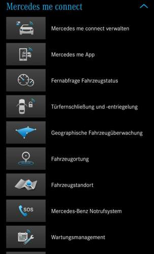

Sind dass diese Dienste? Wenn ja, dann habe ich 12 und live Traffic nicht dabei.
@tes200 schrieb am 22. Dezember 2016 um 17:49:51 Uhr:
Wenn du auf das erste gehst
"Mercedes connect me verwalten ". Dort werden die Dieste die aktive sind angezeigt.
Danke für die Info, das sind fast die gleichen die dort gelistet sind. Ich hab 12/12 aktiviert und LT nicht dabei. Hat jemand den Dienst Freie Parkplätze genutzt? Ich merke von dem irgendwie gar nichts..
