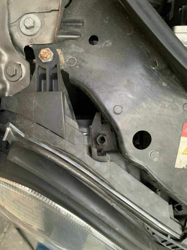

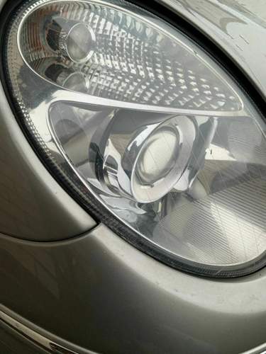

Da wollte ich meine Xenon wechseln und sehe das eine geplatzt ist . Meine Vermutung , es liegt an der Linse da diese schief und halb im Scheinwerfer Gehäuse drin sitzt .
Ein Bild von der beschädigten Linse und das eine von der heilen . Wie bekomm ich das wieder eingerastet ohne etwas zu öffnen ? Geht das oder her weniger ? Mit freundlichen Grüßen
5 Minuten in einen Karton mit einem Fön und Deckel schließen. Damit ersparst du dir dass irgendwelche ungesunden Ausdünstungen sich im Backofen ausbreiten. Dann sofort raus und die Scheibe vorne geht im nu mit reichlich ziehen ab. Vorher noch die Gummilippe in die Schrauben raus.

Da muss zwingend der Scheinwerfer raus. Dann in den Backofen um das Deckglas ab zu gekommen, dann wirst du genau sehen was das Problem ist. Preiswerten Markenersatz bekommst du bei Te Taxiteile.de.

für mich haben aber beide irgendein Problem - denn die Linse ist eigentlich nicht so weit vorne in der Leuchteinheit...
der Wagen hat ziemlich sicher auch Feindkontakt besonders links erlitten. Ohne den Scheinwerfer zu öffnen lässt sich da nichts operieren.

Und wie verschließe ich das wieder ?
Hast du ILS ? Schaut mir ehr so aus, also ob der Scheinwerfer völlig falsch eingestellt ist.
Aber da der Brenner nun eh defekt ist, musst du ihn auseinander bauen.
Ich verklebe Scheinwerfer mit Sikaflex.

@Masp_84 schrieb am 10. Dezember 2019 um 06:22:14 Uhr:
Kurz mit dem Fön den Kleber wieder erwärmen, Scheibe drauf, die Spangen sofort dran machen und festdrücken. Der Butylkleber härtet gleich wieder aus. Da ist so viel dran dass du nicht mal neuen kaufen musst. Klappt super.
