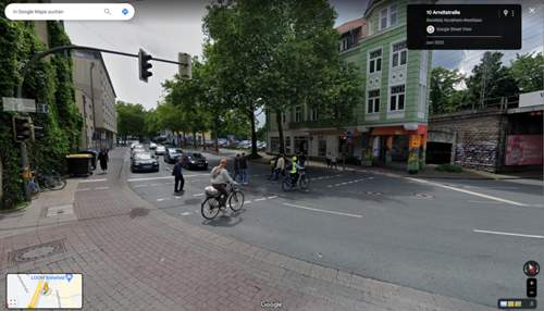

dürfte ich bei diesem konkreten Beispiel bei rot links abbiegen?
https://goo.gl/maps/rUE7S27x5DXea1AGA

der Linksabbieger aus der Arndtstrasse hat nur auf diese Art den "Fuss in der Tür" - und deshalb ist diese Fläche m.E. so gestaltet
Und du meinst, wenn die Fußgänger durch sind oder niemand queren will, darf der Linksabbieger aus der Arndtraße bei Rot weiter fahren?
Ja, weil er mit der roten Ampel nichts zu tun hat - er fährt ja hinter der Haltlinie in die Kreuzung ein wie bei jeder rechtwinkeligen Kreuzung auch; er hat in seiner Fahrtrichtung keinerlei Ampel;
der Linksabbieger aus der Arndtraße sieht also die stehenden Autos an der Haltlinie rechts gegenüber und links von sich, kann die Hauptstrasse queren und muss nur den Radlern/Fußgängern Vorrang lassen;
wäre die Haltlinie weiter hinten am Überweg, müsste der Linksabbieger aus der Arndtraße auch davor halten - er fährt aber erst nach der Haltelinie ein, die ist für Ihn also nicht relevant
das einzig Doofe ist, dass der Linksabbieger aus der Arndtraße nicht genau weiß, wann die Ampel der anderen auf grün springt - aber er wartet wohl sowieso für die Dauer einer Ampelphase und sieht die Situation, evtl. sogar die hängende rote Ampel links von sich

Puh, das ist hart. Also auf dem Google-Link sehe ich einen Extra-Signalgeber.

unten die Sicht des Linksabbiegers aus der Arndtraße .....
Linksabbieger

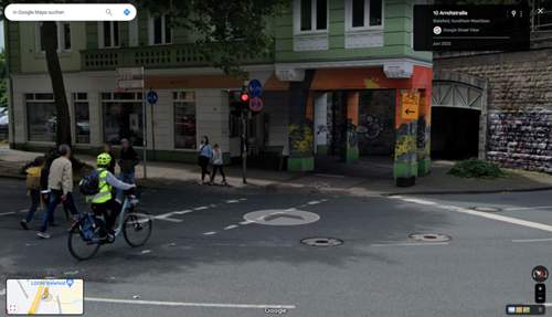

Wer mit seinem Fahrzeug aus der Arndtstraße nach links in die Elsa-Brändström-Straße abbiegt, muss eine eigene Ampel beachten!
ok - der Linksabbieger aus der Arndtraße sollte nach dem Abbiegen auch nicht die Ampel der Hauptstrasse bei rot überfahren - auch wenn er keine Haltlinie dort hat;
die kann er wohl auch gut sehen
ändert aber nichts an der Frage des Rotlichtverstosses der Autos auf der Hauptstrasse bei Überfahren der Haltlinie - der ist definitiv gegeben....
Schau mal genau hin, sie ist auf der anderen Straßenseite neben der Fußgängerampel und hat zwei Farben. Daneben ist eine Halteverbotsschild befestigt und das blaue Schild für Rad- und Fußgängerweg. Das ist nicht die Ampel für den Verkehr auf der Elsa-Brändström-Straße, diese hat drei Farben! Über Street View kann man das Bild vergrößern!
@Yaeger schrieb am 2. September 2023 um 22:12:16 Uhr:
Da ist aber keine - siehe obiges Foto....
Also ich sehe da einen Signalgeber der Rot zeigt.
ok - habe es gerade auch erkennen können und oben editiert - der Linksabbieger aus der Arndtraße hat sogar eine eigene Ampel; damit ist dann auch klar, warum die Haltelinie für die anderen so ist und nicht anders
