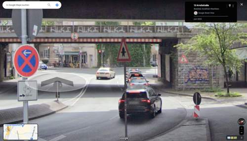

Linksabbiegen vor roter Ampel
dürfte ich bei diesem konkreten Beispiel bei rot links abbiegen?
https://goo.gl/maps/rUE7S27x5DXea1AGA

Hier die Kreuzung mal aus der Vogelperspektive. Da gibt es eigentlich genug Platz um vor der Ampel links abzubiegen.
Arndtstraße
Der Platz für den Linksabbieger ist ja auch nicht das Problem....
die von links kommenden Fahrzeuge, die nach links einbiegen wollen brauchen den Platz auf der Kreuzung, um sich vor den Haltenden einzusortieren

erstens verstehe ich nicht was Du immer mit "Furt" meinst, denn das ist eine Flachstelle (Untiefe) in einem Bach- oder Flusslauf,
zweitens verstehe ich nicht, warum erst ab der "Furt" der geschützte Bereich beginnen soll (wer legt das fest?!), das wäre schon hinter der Kreuzung, denn
drittens beginnt der Kreuzungsbereich, in den man bei rot nicht einfahren darf, eben in diesem Fall schon direkt nach der Haltlinie, weil die Arndtstrasse hier bereits von links einmündet; der später auch noch vorhandene Rad- und Fussgängerüberweg (die "Furt"😉 befindet sich dann schon hinter diesem Kreuzungsbereich und es ist damit auch ein Rotlichtverstoß, weil man in den Kreuzungsbereich beim Abbiegen eingefahren ist;
für wen sollten denn sonst auch auf der gegenüberliegenden Strassenecke gleich zwei Ampeln montiert sein, wenn es gar keine Bedeutung hat, weil man diese Ampel als Linksabbieger ja nicht beachten muss, weil ein Rotlichtverstoß als Linksabbieger angeblich gar nicht möglich ist ?!
das ist nicht stimmig - Links abbiegen bei Rot ist in jedem Fall ein Rotlichtverstoss der mit Einfahren in die Kreuzung/Fläche hinter der Haltlinie vollzogen ist;
der später auch noch vorhandene Rad- und Fussgängerüberweg befindet sich schon hinter der Kreuzung und ist nicht der Anfang des geschützten Bereichs....

auf dem angehängten Bild biegt ein Taxis scheinbar gleich nach links ab und die Nachfolgenden haben sich deshalb gleich alle rechts einsortiert - das gibt es also.....
Taxi
