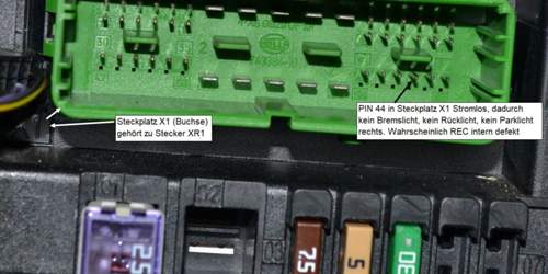

Stecker X1 Pin 44 ist in allen Fällen Stromlos beim Bremsen, Standlicht, Abblendlicht, Parklicht - immer 0V
Um zu prüfen ob die Messvorgehensweise funktioniert habe ich den gleichen Test mit Pin 45 durchgeführt.
Ergebnis immer entsprechend richtige Spannung.
Also ist das REC defekt. Wer das schon mal repariert hat bitte melden.

Bild #210515017
Das REC muss die passende Kennung haben.
Z.B. HT oder HQ
Mach mal Foto vom REC.
Dann haste aber falsch beschrieben :
PIN 44 ist rechtes Bremslicht und der PIN 44 ist defekt.
Im Eingangspost haste aber geschrieben,dass linkes Bremslicht nicht funzt.
Und linkes Bremslicht ist am PIN 45.

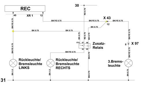

Dann ist nicht nur das Signal für die Bremsleitung tot,sondern auch das Signal für die Rückleuchte ist tot auf dem PIN 44.
Für die Bremsleitung hätte ich ne einfache,billige Lösung :
- einfaches 12 Volt-Relais dazwischen schalten.
Der Stromverbrauch der Relaisspule wird schonmal mit 140 mA wesentlich geringer sein als die Last der zweiten Birne .
Dann haste schonmal die Fehlermeldung im BC weg.
Die Fehlermeldung wird nicht kommen,weil PIN 44 tot ist, sondern weil über PIN 45 zuviel Strom fließt durch die parallel geschaltene Birne der linken Rückleuchte.
Für das fehlende Signal der Rueckleuchte kann man evtl.noch ein zusätzliches Relais verbauen.
Dann wird erst das Signal von PIN 45 durchgeschalten,wenn das andere Rücklicht auf GRAU/SCHWARZ Strom erhält.
Leider hat das grau/schwarze Kabel volle 12 Volt ohne PWM bzw. ist egal ,wenn der Duty-cycle bei 100 % liegt .
Kommt in der Summe aufs gleiche raus.
Kann man also direkt nicht verwenden.
Nur zum Schalten eines Relais.
@BlackyST170 :
Das wäre mir neu, dass das REC den Strom der Verbraucher messen kann.
Wenn der Strom für den Ausgang zu hoch ist, schaltet er ab. Vorher gibt es da keine Fehlermeldung.
Wie willst du mit einem Relais die 21W Birne auf Rücklichthelligkeit bekommen?
@BlackyST170 :
Da komme ich nicht mit. Was genau willst du da machen?
Wenn das REC den Strom nicht messen kann.....
Wie wird dann der Fehler gesetzt ?
Mit dem Relais wird nur das Signal für das Bremslicht geschalten.
Normalerweise haben die High-Side-Driver entsprechende Signale für die Last- und Kurzschlusserkennung.
Was für ein Treiber-IC im REC verbaut ist, werden wir wohl bald erfahren.
