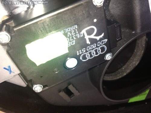

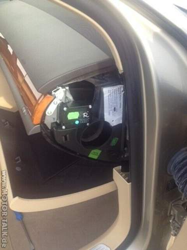

Ich hänge dier mal ein Photo an...
(ist von der rechten Seite - Prinzip ist identisch).
Foto-1-5622188231226433322
Foto-2-2911386876788360544
...auserdem ist der Stellmotor dei VW sicher am teuersten! (ausser ev. Bentley noch) 😁

ich danke dir für die Bilder, sieht einfach aus. Wie mache ich die Blende ab, vorsichtig am Rand mit einem Schraubenzieher?
Ach ich habe ja noch ein Plastikwerkzeug von der Dashcam, damit sollte es wohl gehen?

Du fängst an mit der cca 12cm langen, schmalen A-Säulenverkleidung neben dem Armaturenbrett an. An diese gehst du seitlich, unter der Türdichtung ran - damit keine etwaigen Spuren zurückbleiben. Nicht wundern, sie sitzt SEHR fest, deshalb brechen Leute oft das obere Ende ab - seitlich abhebeln ist besser. Ideal, wenn du Plastikwerkzeug besitzst, aber vorsichtig gehts auch mit nem breitem Schraubenzieher. Ist die schmale draussen, hebelst du mit einer Plastikkarte (nicht die, mit der du bezahlst, nimm ne H+M Bonuskarte, o.ä. 😉 ) die seitliche Plasik-Abdeckung ab. (Beifahrerseite ist noch einfacher, da kann man die Abdeckung bei geöffnetem Handschuhkasten mit der Hand an Rand direkt seitlich abziehen. Die schmale muss aber auch vorher ab!).
Der Stellmotor selbst ist nur mit zwei kleinen Schrauben diagonal befestigt und gesteckt.

so, wir klappen wieder schöön auf und zu.
Aus 2 mach 1:
Modellbauermotörchen im Stellmotorgehäuse getauscht und umgepolt, Rädchen und Blendensteckachse gefettet, Endanschläge mit vcds angelernt, feddditsch.

Noch was zum Aus- und Zusammenbau:
eigentlich sollte mit der Schwellerverkleidung, die bis zum Motorhaubenöffner reicht begonnen werden, denn die seitliche A-Säulenblende ist auch oben gesteckt. Also: 1. Schweller, 2. Seitliche Blende, 3. Deckel ABrett, 4. Stellmotor. Zusammenbau in umgekehrter Reihenfolge 😉
