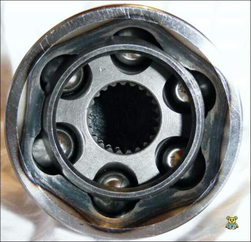

Jetzt weis Ich, wo das Problem liegt 😁 Ich weis es, ennndlich !
Bei Ihm rutscht die ATW Verzahnung aus dem Gleichlaufgelenk !
Da hilft nur neuer Sichererungsring und neues Gleichlaufgelenk.
Das ist das Teil:
-glgl-4
-glgl-3
-glgl-5
habe auch ein ähnliches Problem.
Habe das Gleichlaufgelenk Fahrerseitig gewechselt, aber irgendwie hält es nicht auf der Antriebswelle. Es ist schon zweimal runtergerutscht und dann ging gar nichts mehr. Woran liegt das, dass der Sicherungsring nicht hält?
Kann man den, der beim Satz dabei war, gegen einen besseren tauschen?
Hält wirklich nur der kleine Ring alles fest?
Brauche dringend Hilfe, da ich schon wieder mit dem Defekt stehe.
Danke
Ich musste bei einem meiner TDDI die äußere Manschette erneuern, und bekam die Welle nicht aus dem Gleichlauflager 😠
Selbst Totalausbau der ATW, Einspannen in Schraubstock, 2 Kg Fäustel...
keine Chance. Soviel zu, geht leicht raus !
Musste dann das Tripotengelenk zerlegen, um die Manschette zu erneuern.
Wenn der Sicherungsring nicht "sichert", kann nur mit der Verzahnung was nicht passen ....
Entweder Gleichlaufgelenk gebrochen ( sieht man nahezu nicht, nur unter Spannung) oder Wellenverzahnung und Gleichlaufgelenkverzahnung haben zuviel Spiel.
kann es sein, dass ringnute und "rastnute" nicht auf gleicher höhe sind, also der ring die nute nicht erreicht?
Könnte sein, je nachdem, von welchen Herstellern die verschiedenen Komponenten sind.
Normal rastet die Welle ein, nee, besser der Sicherungsring rastet in der Nut ein. Dann ist nahezu kein Spiel mehr zwischen Welle und Gleichlaufgelenk. Man bemerkt dann die "Luft", das Spiel, aber das ist minimal.
Angenommen, der Sicherungsring ist breiter, oder die Nut zu schmal, dann kommt keine "Sicherung" zustande.
