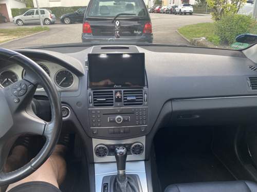

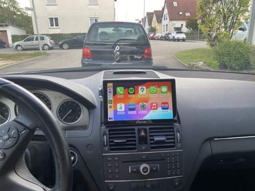

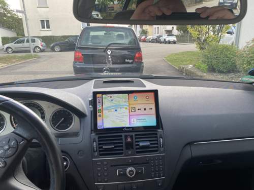

Hich hab das hier:
https://www.amazon.de/.../ref=ppx_yo_dt_b_search_asin_title?...
und damit auch das Komplettpaket Freisprechen Carplay Maps als Navi alles über das Mercedes Audio
Originales Freisprechen und Navi nutze ich nicht mehr und zum navigieren gefällt mir Maps oder Karten eh besser.
Hab den FM Eingang auf Frequent 108.0 gelegt und fest abgespeichert und kann dann Spotify und so weiter hören ansonsten sind auch die Radiosender problemlos über die Speichertasten abrufbar.

Sieht bei mir so aus ist stabil in die mitgelieferte Halterung geclipst. Falls ich das originale Display doch mal benötige kann ich das Carpuride nach oben ausclipsen.

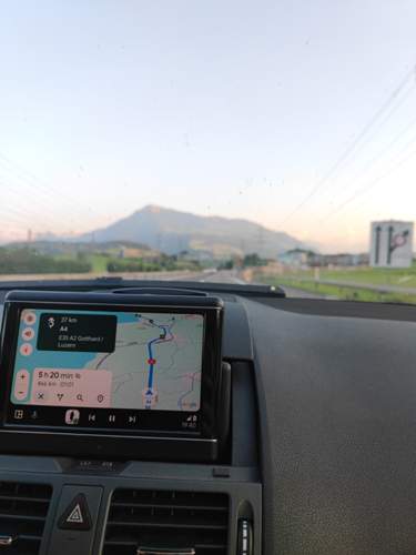

Ich habe das ähnlich wie @Steinerone gemacht, nur dass ich gerne das originale NTG 4.0 Command APS 7" Klappdisplay weiterbenutzen wollte.
Habe dafür eine Android Auto / CarPlay Box von Aliexpress verbaut. Funktionsumfang:
- AA/CP Wireless oder per USB Kabel
- Wechsel zwischen Headunit Interface und Box Interface per "Auflegen"-Taste am Lenkrad
- Bedienung per Mercedes Dreh-/Drücksteller
- Anschluss und Anzeige für nachträglich verbaute Rückfahrkameras
- Freisprech-Einrichtung und Sprachassistenten über die Mikrofone des Autos
- Audio der Box wird am 3,5mm AUX-Anschluss des Media-Interface im Handschuhkasten angeschlossen
Das ganze hat mich mit Versand und Import ca. 300€ gekostet und ich kann es nur weiterempfehlen. OEM-Look aber moderne Features, was will man mehr.
