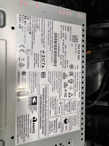

Ich hab nix im Handschuhfach das composition hat zwar den blauen Stecker das habe ich auch alles richtig angeschlossen aber scheinbar kann es mit dem Video Signal nichts anfangen.
Dann PR Nummern vergleichen und auf Composition Media umrüsten. Sonst läuft die RFK nicht.
Kennt jemand die genaue Teilenummer des Composition Media.In der Bucht werden welche als Media Angeboten aber haben die gleiche Teilenummer wie mein Radio
6cb4504b-99fd-4b1f-9093-6a81cfec0779
Das Media sind zwei getrennte Geräte. Im Handschuhfach sitzt der eigentliche Computer, oben dann nur noch ein Display. Beim Composition Color hingegen ist oben alles untergebracht.
Plug and Play ist das ganze nicht. Du musst schauen, ob die notwendigen Kabel überhaupt liegen und dann alles codieren. Da solltest du dich in professionelle Hände begeben, das ist nicht einfach. Vom Composition Media gibt es meines Wissens nach 2 oder 3 verschiedene Head Units, je nach Ausstattung des Autos.
