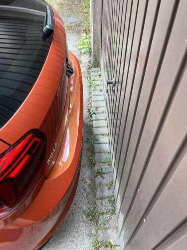

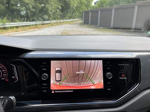

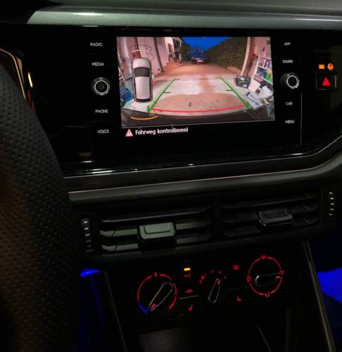

ich brauche nochmal bitte alle Meinungen und Erfahrungen von Polos mit Rückfahrkamera.
Ich bin letztens Rückwärtsgefahren und hab mich nach dem Monitor gerichtet und bin beinahe gegen den Bordstein gefahren, da die grünen Linien falsch justiert sind.
Heute habe ich Rückwärs eingeparkt in eine Diagonale Haltebucht und ich stand beim Rückwärtsfahren genau parallel zur Linie und zum Kantstein, aber ihr könnt euch ja selber ein Bild machen.
Berichtet bitte über eure Erfahrung oder bin ich einfach nur zu doof ? ^^

Die dynamische "High" Kamera kann man als Set für den Polo AW z.B. HIER bestellen. (gibt es mit neuem oder altem VW Logo...)
Ich stand vor einigen Tagen auch vor der Wahl dynamisch "High" oder statisch "Low" Kamera und habe mich letztendlich gegen die "High" Kamera entschieden.
(vom Einbauaufwand wäre alles identisch gewesen, im Kabelbaum sind nur die beiden verdrillten CAN Bus Kabel zusätzlich vorhanden...)
Ich habe eine T-ROC Kamera 2GA 827 469 N DPJ verbaut.
Wie man auf dem Foto sieht, enden die grünen Hilfslinien direkt am Stossfänger.
So finde ich es auch ideal.
Das Problem bei der dynamischen "High" Kamera ist die anschließende Kalibrierung mit der dafür vorgesehenen Kalibriertafel. Ansonsten hat man einen Fehler im Kamera Steuergerät.
Wenn die "High" Kamera Fabrikneu ist, fehlt auch noch der passende Datensatz, der erst mit VCP oder ODIS eingespielt werden muss.
(die "Low" Kamera ist direkt Plug and Play einsatzbereit ...)

Die Kamera ist eingebaut und funktioniert einwandfrei. Verbaut habe ich die LOW Kamera aus dem T Roc mit der Teilenummer: 2GA 827 469 N DPJ. Bezahlt habe ich für die neue Kamera inklusive Kabelsatz, Versand und Paypal Gebühren 230€.
Ich habe für den Einbau inklusive Codierung ungefähr 6 Stunden gebraucht. Der Einbau hört sich wesentlich schwieriger an als er ist. Wenn man weiß was man macht ist es gar nicht so schwierig.
Im Vorfeld wollte ich die Kamera nach Kufatec Anleitung einbauen, diese ist jedoch Schrott und nicht wirklich brauchbar.

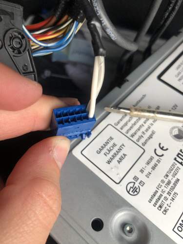

17. # Den Hauptstecker vom Radio entriegeln und den blauen Stecker am Radio Anschluss am Gehäuse aushängen. Das schwarze + transparente Kabel vom Kabelbaum in den blauen Stecker einsteckend dann wieder den Stecker in das Gehäuse einstecken. ( Transparent Pin 6, schwarz Pin 12)

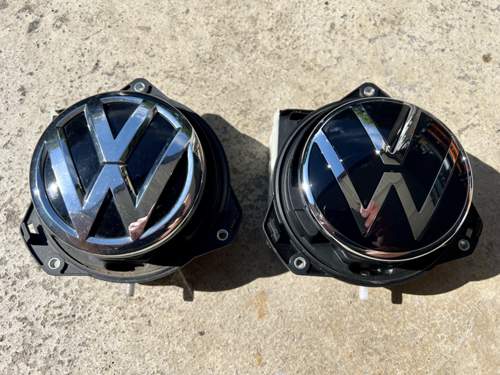

Beispiel T-Roc Teilenummern für die Low Kamera:
Kamera mit der Teilenummer 2GA 827 469 D (03-2019 / altes VW Emblem)
Kamera mit der Teilenummer 2GA 827 469 N (03-2022 / neues VW Emblem)
Die High oder Low Kamera vom VW T-Roc passt einwandfrei in den VW Polo AW.
Eine Kamera für den VW Polo AW hat statt der Teilenummer 2GA xxx am Anfang eine 2G0 xxx stehen.
Das alte VW Emblem lässt sich auch separat gegen das neue Emblem tauschen. ( ca. 35€ / 5H0 853 630 A DPJ )

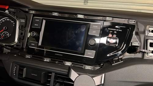

Hallo an welchem Autoradio habet ihr denn die Kamera angeschlossen?
Ich habe das MIB2GP verbaut und das will einfach kein Bild übertragen.
Gibt es einen link für den Kabelsatz?
Polo Radio
@Benutzer00912 schrieb am 24. Februar 2023 um 19:53:05 Uhr:
Ich habe es an einem Composition Media angeschlossen.
Das bei dir verbaute Composition Colour unterstützt meines Wissens nach nicht die Rückfahrkamera.
Bei K-Electronic sind die PR Nummern der Multimediasysteme aufgeführt, die benötigt werden:
https://www.k-electronic-shop.de/.../...Rueckfahrkamera-Rear-View.html
Deine PR Nummern kannst du hier kostenlos herunterladen:
https://www.k-electronic-shop.de/.../...gen-per-fahrgestellnummer.html
Hat deine Headunit im Handschuhfach diesen blauen Einsatz? Da kommen Schirm und Videosignal rein.
Ich hab nix im Handschuhfach das composition hat zwar den blauen Stecker das habe ich auch alles richtig angeschlossen aber scheinbar kann es mit dem Video Signal nichts anfangen.
