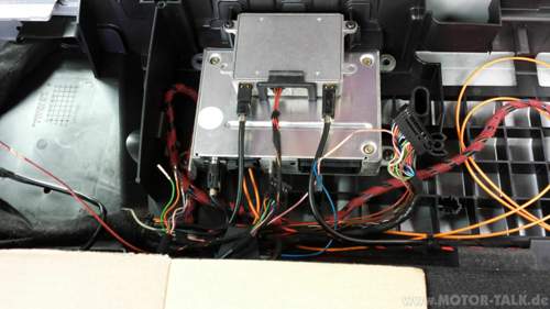

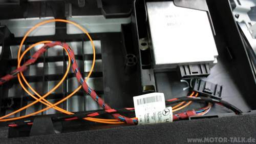

Eine kurze Zuasmmenfassung des heutigen Einbau's:
Laut aktuellem Schaltplan vom W211/S219 sind bei verbautem SBS-Steuergerät keine Mikrofone mehr am UHI angeschlossen.
Also habe ich das SBS-Steuergerät links neben der UHI-Einheit montiert, was folgende Vorteile hat:
- Die 6 Mikrofon-Kabel am UHI auspinnen und in den Lingu-Stecker einpinnen.
Das Kabel ist dann lang genug.
- Den Most-Input am UHI entnehmen und im Lingu-Stecker einsetzen.
Der LWL muß dann nicht verlängert werden.
- Den neu gekauften LWL vom Lingu-Out zum UHI-In verlegen.
Es wird nur noch 1 St. LWL benötigt und der Verbinder kann auch entfallen.
- Von dem gekauften Kabelsatz bleiben nur das Stecker-Gehäuse und 3 (kurze)
Kabel übrig (Klemme 30 / 31 / Wake-Up)
Wer also einen geduldigen 🙂 hat, der kauft nur das Gehäüse und 3 kurze Kabel mit fertig konfektionierten Pin's. Und spart € 20,00...
Noch einmal zum Manual: Wer es nicht hat, oder benutzt, wird viele Funktionen nicht erkennen.
Gruß, Jürgen

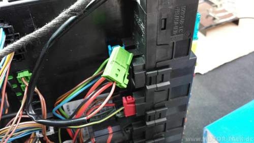

Hallo Jürgen,
woran hast du die Klemme 30 / 31 und Wake-Up angeschlossen?
SAM-Fond? Wenn ja wo da? Mit Stecker?
Oder hast du die Sachen vom Kabelbaum zum UHI abgezapft? Wenn ja weißt du noch die Farbe der Kabel oder die Pin Belegung?
Danke schonmal!
So, habs getan.
Klemme 30 war noch am SAM-Fond frei. 31 hab ich direkt an den Massepunkt daneben angeschlossen.
Wake-Up war bei dem Kabelsatz ein blau-schwarzes Kabel. Im 211er ist es aber rosa. Das kann man am Leitungssatz zum UHI anlöten.
Die Mikrofonpinbelegung war farblich auch anders. Habe im WIS die korrekte gefunden.
Brauchte 2 LWL verlängerungen und ein Kopplungsstück.
Danach den Hebel am Lenkrad eingebaut. Dafür muss der Schleifring u.a. ab. Also vorsicht!
Und schon lief es. Musste noch nicht mal codiert werden. (Was ich natürlich dann trotzdem gemacht habe).
