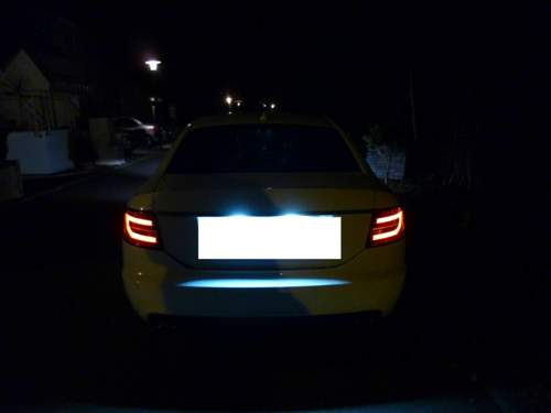

schön wäre es ein Bild von den Rückleuchten am Tag unbeleuchtet zu sehen und eines im Dunkeln mit Lightbar.
danke

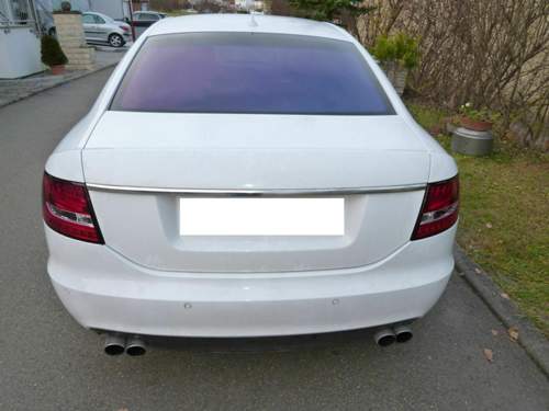

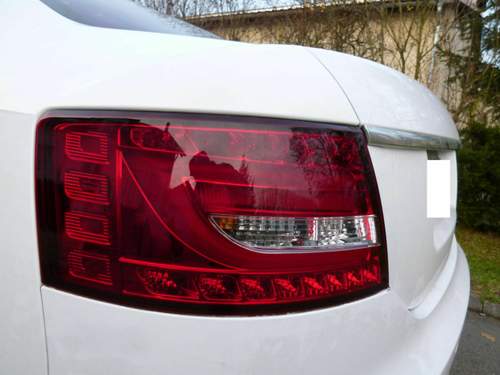

anbei noch gewünschte bilder ;-)
Bild-1
Bild-2
Bild-3
Danke, sieht gut aus.
