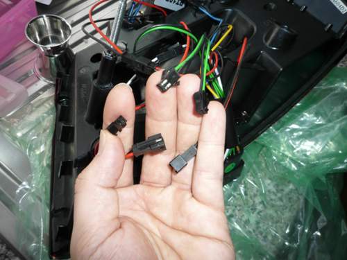

hallo leute,
ich habe eben auch meine lightbar rückleuchten erhalten doch sind da sehr viele stecker lose. zwischen kabelbaum und rückleuchte. hat vielleicht jemand gerade eine da liegen und könnte mir sagen wie genau alle stecker anzuschliessen sind? habe die highline (led) version. oder einen anschlussplan?

Da fehlt das dicke, schwarze Steckerteil, welches auf dem Foto von "OpiW" in der Mitte zu sehen ist. In diesem S-Teil werden die insgesamt 5 Kleinstecker mit je 2 Leitungen, von denen jeweils eine Masse ist, zusammengeführt. Will sagen, auf der einen Seite 10 Pole, auf der andern die üblichen 7 Pole.
Wenn dein Verkäufer dir nicht zügigst zu dem fehlenden Teil verhelfen kann, würde ich das Rechtsgeschäft des Kaufs übers Inet rückabwickeln (Frist beachten). Da helfen auch keine evtl. Lötkünste, da fehlt einfach das dicke, belastbare Steckteil.

das dicke schwarze 7polige habe ich ja, nur ist es lose :-) ich muss es mit dem scheinwerfer verbinden und da sind halt viele steckkombinationen möglich. man sieht es sogar auf meinem bild, versteckt sich etwas hinter meinem kleinen finger ;-)

Probier doch einfach mal die Verbindungen durch....
hilft das weiter- Steckerbelegung
jaaaa rückleuchte natürlich :-)
aus dem plan werd ich nicht schlau :-( hab ne limo und vorfacelift. spielt das eine rolle?

Nun müßtest du entweder mit dem hoffentlich bei deiner Lightbar mitgelieferten Anschlussplan - welcher der kleinen schwarzen Steckerchen versorgt welche Lampe - weiterarbeiten, oder aber, wenn der nicht vorliegt und auch nicht nachgeliefert wird, versuchen selbst herauszufinden, was wie leuchtet. Aber beim Ausprobieren hochdringend auf die richtige Polung achten.
