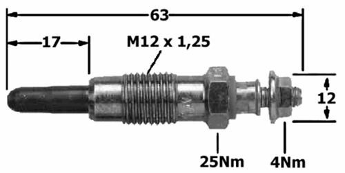

Könnte da mehrere gründe geben, gerne machen die Glühkerzen schlapp.

Apropos Glühkerzen: sind die vergleichbar mit den "Zündkerzen" von Benzinfahrzeugen? Bin noch nicht lange ( knappe 2 Wochen ) Diesel- Fahrer 😛
Also die Glühkerzen haben während der Fahrt keinerlei Funktion - naja man kann auch nen halben bis dreiviertel Liter Sprit in den Tank kippen - wenn es unter 10° wird, oder holst dir aus dem Bauhaus selbst nen Winteraditiv gegen ausflocken (womit mein Courier bei der letzten großen Kälte ohne Orgeln sofort Angesprungen ist - nach 10Std Standzeit 27°-) - Mein Tankwart hat mir gesagt das die Winteraditive schon ab mitte/ende Oktober zugesetzt werden - 20°- (derweile wirste ja schon mal wieder getankt haben)Was noch helfen kann = Ne Pappe vor den Kühler setzen (Schnauze dicht machen, somit wärmt sich der Motorraum besser auf) Im Anhang mal nen Bild von einer Glühkerze!
Danke - die erste Glühkerze meines Lebens!! 😁

zwei Glühstifte waren defekt, es wurden vier erneuert, der Kraftstofffilter war noch der Erstbesatz, wurde auch erneuert.
Der Meister hat ne lange Probefahrt gemacht, kein Ruckeln und Zuckeln mehr.
