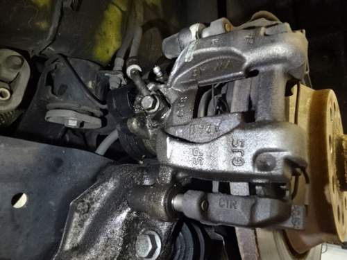

Nun musste ich gestern meine Heimfahrt stoppen, weil mein Fahrzeug mit einem wilden gepiepe und der roten Meldung "Bremsflüssigkeit niedrig prüfen nach Bordbuch" mich zum Anhalten zwang. Ich schaute nach der Bremsflüssigkeit und stellte fest... der Behälter war leer.
Da ich von einem defekt am Fahrzeug ausging, habe ich die Mobilitätsgarantie in Anspruch genommen. Leihwagen bekommen und Fahrzeug wurde abgeschleppt. Da meine heimische Werkstatt zu weit entfernt war, wurde das Fahrzeug in die nächstgelegen Werkstatt geschleppt.
Diese rief mich heute an und lies mich aus allen Wolken fallen. Die Bremsleitung hinten links war nicht richtig festegeschraubt. Aber an allen anderen Muttern/Schrauben waren spuren zu sehen, als wäre ein Bremsflüssigkeitsservice durchgeführt worden. Nur hinten links war sie nicht richtig festgeschraubt und der Staubschutz hing nur halb dran. Somit lief die Bremsflüssigkeit wohl seit dem 08.08.22 - 01.09.22 bei jedem Bremsvorgang langsam heraus.
Die Werkstatt in der der Wagen war, hat sich mit meiner heimischen in Verbindung gesetzt. Diese hat die Kosten auf "Kulanz" für das "Festschrauben, neu Befüllen und den Leihwagen übernommen. Das Abschleppen musste ich selber zahlen, weil dieses laut der hingeschleppten Werkstatt nicht unter die Mobilitätsgarantie fällt da es kein technischer Defekt war. Sondern ein "Menschlicher Fehler".
Meine heimische Werkstatt verneint jegliche Arbeit am Bremssystem meines Fahrzeuges. Bezahlt aber auf Kulanz die Reparatur? Merkwürdig? oder nur Kundenfreundlich?

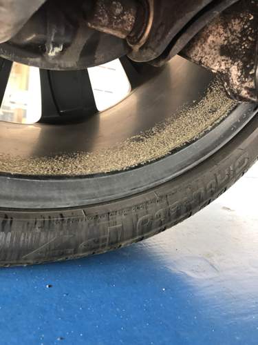

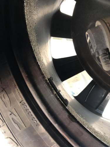

Da Bremsflüssigkeit bekanntlich sehr ätzend ist, haben die Innenseite meiner Felge sowie andere Bauteile entsprechende Ätzspuren (siehe Bilder).
Meine heimische Werkstatt möchte sich diese Schäden persönlich angucken. Von den selbst getragenen Abschleppkosten die ich einfordern möchte weiß sie noch nichts. Den Bericht der Werkstatt mit den festgestellten Mängeln bekomme ich erst am Montag. Einige Bilder vor der Reparatur hänge ich euch ran.
Fern Diagnosen sind bekanntlich immer schwierig... aber ein Freund ist KFZ-Sachverständiger und ist der Meinung: Felge und Reifen müssen definitiv neu. Bei betroffenen Teilen der Bremsaufhängung etc. ist er sich unschlüssig ob die ätzende Wirkung eventuell den Korrosionsschutz angegriffen hat.

Das Autohaus in der mein Wagen zur Inspektion war, bemüht sich sehr. Am Montag hat sich der Serviceberater das Fahrzeug angeschaut und die Spuren der Bremsflüssigkeit an Felge und Reifen waren natürlich deutlich zu sehen.
Zusätzlich wurden die Bremsen getestet. Die betroffene Seite weißt eine Abweichung auf. Alles noch im TÜV Rahmen.. aber ob es von der Bremsflüssigkeit kommt...

So schlimm ist es (zum Glück) nun auch wieder nicht. Es war ja nur an einem Sattel der Entlüftungsnippel offen, d.h. dieser Bremskreis entleert sich und verliert an Funktion.
Seit den 70er Jahren sind aber 2-Kreis-Bremssysteme gesetzlich vorgeschrieben.
D.h. VA und HA haben separate Druckkreise und einen ab ca der Hälfte geteilten Vorratsbehälter der Bremsflüssigkeit. Der vordere Bremskreis war/ist daher noch voll funktionsfähig.
Auch ältere Autos hätten noch gebremst, nur dass man es da eben nicht angezeigt bekommt sondern nur an einem längeren Pedalweg merkt.
Jedenfalls eine ziemlich grober Fauxpas des Monteurs, aber gut - Fehler passieren und ich denke dass sich die Werkstatt hier nicht dumm stellen wird. Wenn doch würde ich denen die Hölle heiß machen. Das so fehler passieren OK, aber dann muss die Werkstatt dazustehen.
Die sollen die Felge ersetzten oder neu lackieren lassen, 2 neue Reifen draufziehen nochmal das Bremssystem befüllen/entlüften und den Sattel/Aufhängung etc gut reinigen. So ätzend dass am Sattel oder Achsträger was wegrostet ist die Bremsflüssigkeit nun auch wieder nicht und die Teile dort sind ja eh alle nicht beschichtet o.Ä. sondern einfacher Metallguss. Man muss die Kirche auch im Dorf lassen.
