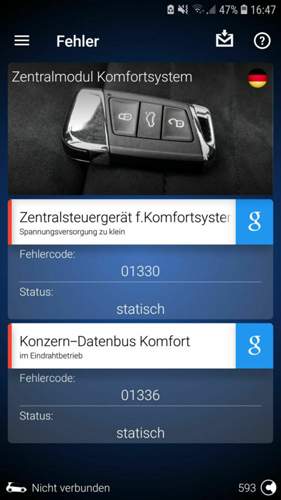

Bin gerade mit dem Golf 4 1.4 axp 2001 unterwegs und habe ihn an der Ampel fast abgewürgt weil zu wenig Gas gegeben. Zeigt er an Generator Werkstatt! Und Batterie leuchtet. Also rechts ran und Haube auf ... keilriemen ist noch da und lichtmaschine sieht auf den ersten Blick ok aus!
Oben über der Batterie erst mal aufgemacht die Abdeckung mit den Sicherungen und am ersten Kabel gerüttelt dass von der lichtmaschine kommt zum Kasten.
Fehler weg und Auto lief wieder normal.
Dann bei der Rückfahrt wieder die Fehlermeldung jedoch ging sie wieder aus dafür aber Airbag Lampe und dauerhaft der Kreis mit dem pfeol mit dem Auto drin leuchtend.

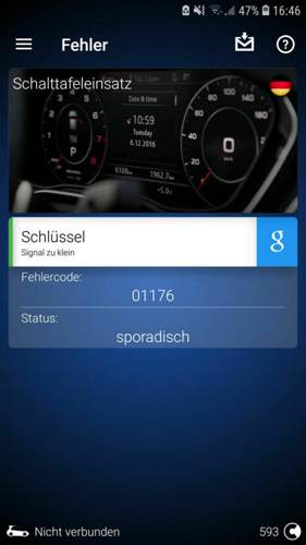

Im fehlerspeicher 7 Fehler!
Immer Spannung zu klein 0532 Und dann eben Airbag usw Fehlermeldungen.
Auto startet jetzt nicht mehr! Wenn ich den Schlüssel drehe dann geht nur die zentralverriegelung an und aus so wie Wenn die Batterie schon am Ende ist!
Batterie ist 2 Jahre alt und die lichtmaschine 20 Jahre und 270.000 am Buckel!
Was sagt ihr? Nur ein Kabel oder die lichtmaschine oder ganz etwas anderes?

Screenshot-20210820-164650-obdeleven
Screenshot-20210820-164722-obdeleven

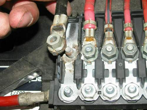

Hallo
Ein oft verkannter Defekt bei "tiefer Ladespannung"...
Schau mal ob der Kabelschuh bei der Batterie/Sicherungskasten, am Kabel (10mm2 ?) von der Lima kommend, warm wird im Betrieb.
Oft ist es so das die Kupferadern im gepressten Kabelschuh oxydiert sind und daher hohen Übergangswiederstand haben. Das würde die Wäremeentwicklung rechtfertigen. Habe schon gehort das diese Feuer gefangen haben beim fahren!
Ich habe das Kabel mit neuem Kabelschuh verwendet - das Poblem war weg und hat Batterie wieder sauber geladen.

Das Problem ist nicht neu und hatte mein Bora auch.
Das sollte man an jedem Fahrzeug kontrollieren wo der blöde Kasten auf der Batterie verbaut ist.
Ja VW hat ja auch das Kabel welches zur Lima geht als Ersatzteil mit einem größeren Querschnitt versehen da es bekannt ist nur ich hab eine Frage in diese Richtung gestellt darauf konnte leider nicht richtig eingegangen werden aus Respekt vorm Strom was ich zwar nachvollziehen kann hilft ihm in dem Fall leider nicht

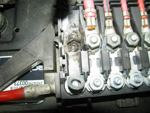

Ein Bild vom offenen Sicherungskasten auf der Batterie reicht meistens für eine Ferndiagnose vollkommen aus

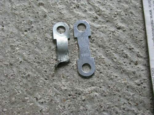

Hier mal die Auflösung!
Es war die schnelzsicherung im sicherungskasten! Die war so blöd gebrochen dass man es so nicht gesehen hat. Der riss war unter der Schraube und die Sicherung hing nur noch an einem Haar quasi.
Habe jetzt alles schön verschraubt und getauscht! Mal sehen ob der Fehler wieder kommt aber die 2 Fahrten war jetzt nix.

Golf 4 Krankheit.
Aber das Problem liegt nicht direkt an der Streifensicherung. Oft ist eine schlechte Crimpverbindung der B+ Leitung das Problem. Die Crimpverbindung solltest du neu machen, da an dieser Stelle der Übergangswiderstand sehr hoch sein kann. Hitzeentwicklung ist die Folge.
