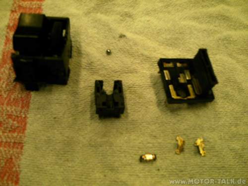

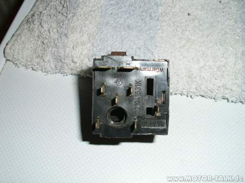

ich melde mich hiermit wieder um zu zeigen, wie ich notdürftig eine Lösung durch eure Tipps gefunden habe. Ich habe jeweils die 56- und 58 iger Pole miteinander verbunden. Somit hatte ich alle Lichtfunktionen über die Ferientage bis das richtige Teil geliefert wurde. Anbei habe ich ein Foto angehängt. Das Foto ist leider nicht so scharf geworden aber man kann es erkennen.
VG
