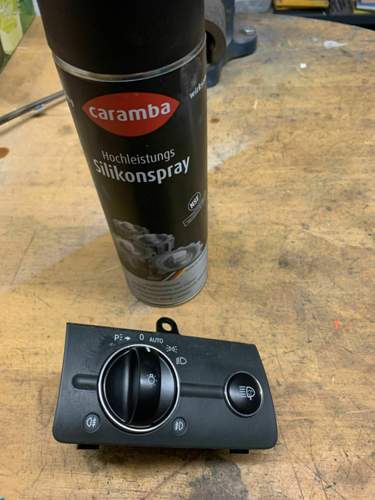

Also der klebrige Film lässt sich mit Silikonspray gut abrubbeln etwas auf ein zewa oder Tuch sprühen hab damit angefangen und einen großen Teil abbekommen nur wird es schwierig um den Schalter und den Rand aber bloß keinen rostlöser nehmen der löst die weißen Zeichen wenn ich daran denke mache ich mal ein Foto
Ich habe es mit Silikonentferner versucht. Fazit, die weißen Zeichen sind jetzt verschwommen. Habe mir bei MBGTC einen neuen, gebrauchten gekauft (80€).
Silikonentferner ist ja auch das Gegenteil von silikonspray
Ja sorry, ich blödman. Meinte ich ja auch.

Du hast Silikon Spray benutz und es hat sich trotzdem gelöst
Vielleicht gibt es unterschiedliche Sorten
Ich schau morgen mal, welches ich habe.
Edit; habe jetzt im Keller ein Foto gemacht. Gut zu erkennen, wie der Pfeil links fast ganz weg ist.
Silikonspray Lichtschalter

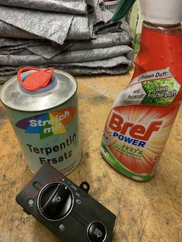

So ich habe es heute nochmal mit dem Silikonspray versucht. Leider ohne Erfolg. Ich habe 5 Min hin und her geschrubbt. Dann habe ich es mit Terpentin Ersatz versucht, das hat wunderbar funktioniert. Nur leider sind dann auch die weißen Zeichen weg (siehe kleiner roter Kreis). Danach habe ich meinen Lieblingsreiniger Bref genommen. Was soll ich sagen, damit ging es am besten. 2 Minuten einwirken lassen und mit einem Mikrofasertuch abgerubbelt (siehe großer roter Kreis).
Silikonspray vs Terpentin vs Bref
Mit Bref sind die Zeichen dann aber auch weg, oder?
@Austro-Diesel schrieb am 16. April 2020 um 21:04:42 Uhr:
Das kann ich dir nicht beantworten. Ich habe jetzt nur das kleine Stück auf der linken Seite bearbeitet. Den Rest mache ich morgen. Ich gebe dann Bescheid.
