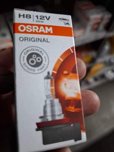

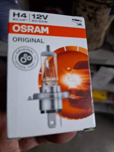

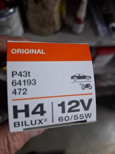

@rosi03677 schrieb am 18. Juni 2025 um 12:58:55 Uhr:
Ein H4 Leuchtmittel im Scheinwerfer hat auf dem
Typenschild was stehen, 12 V oder 14 V!
Das ist egal .... es gibt geregelte Unterspannungsverteilungen.
@Haribo11 schrieb am 18. Juni 2025 um 13:30:08 Uhr:
Ich hatte einen 1.3 CDTI Ecoflex, dort war eine AGM Batterie vom Werk verbaut, wurde je nach Zustand der AGM kurzfristig über 15 V angezeigt.
... und wenn der Auto-Stopp/Start kommt sieht man nichtmal das Licht "flackern".
Würde am Leuchtmittel die Spannung wirklich um 2,5V schwanken wären das unübersehbar Helligkeitsunterschiede.
