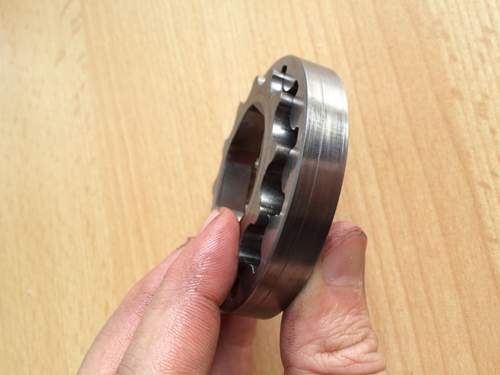

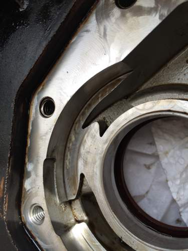

@lorishanklov
Kommt darauf wie hoch der Druck auf dem Rotor der Ölpumpe ist im Steuerkettengehäuse.
Kann sein das die schon gefressen hat und die Ölpumpe Schrott ist inklusive Steuerkettengehäuse.
Anbei zwei Bilder wie das ausschaut.
Foto-25-02-16-14-55
Foto-25-02-16-14-54
Oh man. Vielen Dank auch für die Bilder. Kann denn eine Werkstatt ohne großen Aufwand das überprüfen? Wir müssen ja noch die Spannrolle wieder erneuern. Da ist das Auto ja eh dort. Also jetzt in der Werkstatt unseres Vertrauens und nicht die, die die Steuerkette etc. erneuert hatte…
@lorishanklov
So mal eben überprüfen geht nicht.
Eventuell mal den Öldruck messen lassen, sollte min. 1 Bar im Leerlauf bei warmen Motor betragen.
Sollte es die Ölpumpe sein, die das Geräusch verursacht, sprich heulen pfeifen kostet der Spaß noch mal das gleiche plus Ölwanne ab und ohne Steuerkette und anderes Material.
Mit 600- 700 Euro muss du rechnen.
