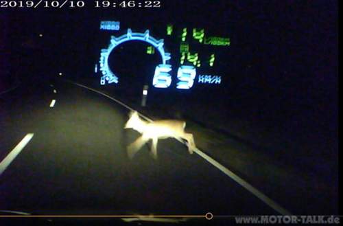

Außer dem Voltmeter in der Mittelkonsole sehe ich die Bordspannung immer in der Windschutzscheibe 😁
C/C Nass Batterie 110 AH, Lima 150 A. Beides relativ neu !
Hud-reh
Ich seh da mehr als die Spannung....
