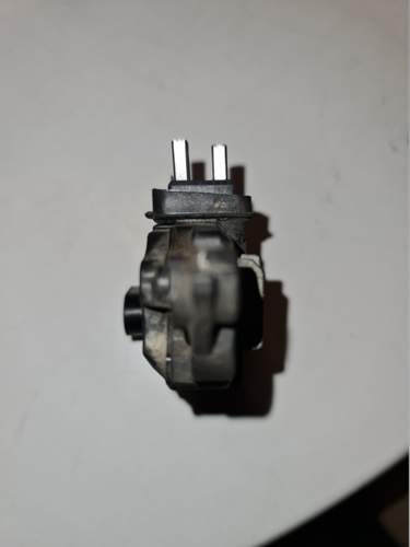

Regler an der Lichtmaschine

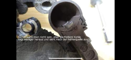

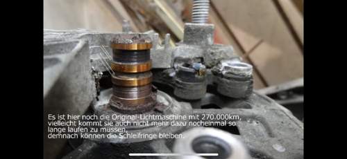

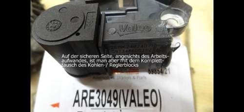

So wie es aussieht hat es meinen Regler/Kohlen jetzt auch erwischt. Gestern Abend noch mit 14+V Ladespannung nach Hause gefahren, heute Morgen rote Batterieanzeige an, keine Ladespannung mehr vorhanden. Danke für diesen Beitrag und die Tips von User Hanauer11!!!
Ergänzend dazu ein Vid… und der Hinweis mit dem Entriegeln der eingerückten Kohlen.
https://youtu.be/13DOftkIUNQ
